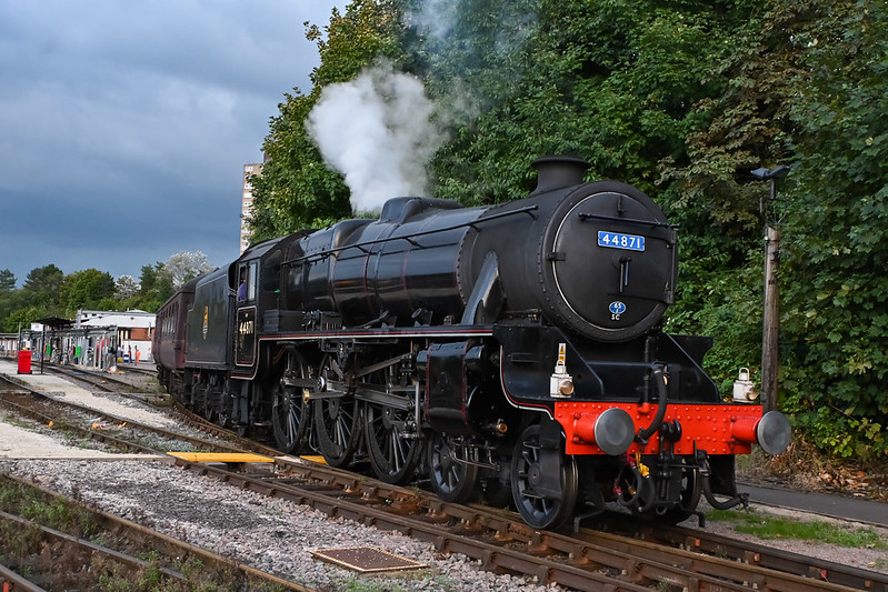

Für die, welche sich nicht so mit britischen Typen auskennen, hier zwei Vorbild-Fotos der beiden Lok-Formneuheiten.
44871 5Z42 by Rob Reedman, auf Flickr
Die "Black 5" wurde als Universalokomotive in 842 Exemplaren zwischen 1934 und 1951 gebaut. Sie war ab 1948 überall verbreitet, davor nur auf LMS (London, Midland, Scottish Railway)-Gebiet. Mit Einstellung des regelmässigen Dampfbetriebes in UK auf Normalspur im August 1968 Fifteen Guinea Special fuhren Black 5`s die letzten Züge. Heute sind noch achtzehn Stück erhalten. Ein sehr nützliche Dampflokbaureihe.

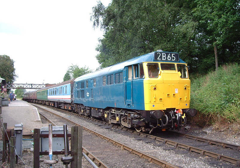

Class_31 by blackmoor_vale, auf Flickr
Von der Class 30/31 (anfangs "Brush Type 2" genannt) baute man in Loughborough von 1957 bis 1962 insgesamt 263 Stück. Sie war die erstgebaute sechsachsige Diesellok nach dem Modernisations-Schema von British Railways, welches die Dampftraktion ablösen sollte.
Die Bezeichnung "Class 31" bekam die Baureihe ab 1973 mit dem "TOPS-Schema" (Total Operating Processing System). Die TOPS-Bezeichnung hat sich allgemein durchgesetzt, auch für Baureihen, die lange vor TOPS entstanden sind.
Es sind noch 36 Stück Class 31 in mindestens zehn verschiedenen Farbgebungen erhalten. Etwa sieben Stück sind zur Zeit betriebsfähig.

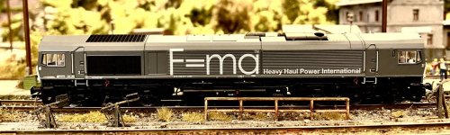

Ich konnte bei der Hornby/Arnold Class 66 nicht widerstehen und habe sie mir in der grauen Lackierung von Haevy Haul International mit Sound geleistet. Habe den“kanadischen Einbaum“ wie die Class 66 auch genannt wird, zum ersten Mal um 2004/5 an einem Bahnübergang nördlich von Neubrandenburg gesehen und war hin und weg von dem Teil. Hatte damals leider keinen Fotoapparat dabei.
Nun habe ich eine Frage. Die Class 66 mit Sound besitzt einen HM7000-TXs-Decoder. In der Anleitung ist für F25 „ Rangiergang“ und F26 „Kriechen“ angegeben. Der Rangiergang klappt wie erwartet. Aber hat jemand von euch eine Ahnung, was F26 bewirken soll. Bei meiner Lok passiert jedenfalls gar nix, egal ob F26 als Schalter oder Taster gedrückt wird. Übrigens: Der Sound mit allen Funktionen ist der Hammer!
Tach, ich bin´s noch mal!
Habe heute morgen noch einmal im weltweiten Netz auf der Hornby-Netzseite recherchiert. Dort gibt es sehr ausführliche Anleitungen zu den einzelnen Decodern - allerdings alle in Englisch. Die Anleitung für den in der Class 66 verbauten Decoder ist 166 Seiten lang!!!
Auf Seite 36 steht dort für dieselelektrische Loks sinngemäß: "F26...aktiviert "Kriech-Modus"...Kuppel-Unterstützung...Kriechgeschwindigkeit und Ablauf können über CVs konfiguriert werden."
Hmmm... So richtig weiter bringt einen das noch nicht! Was wird da wohl genau unterstützt? Werde also auf den restlichen 130 Seiten der Anleitung weiter suchen.
Und noch ein "Übrigens": Das Teil lässt sich auch per Bluetooth steuern. Dazu muss man allerdings eine spezielle Hornby-App aufs Smartphone oder Tablet laden und sich auf der Hersteller-Netzseite registrieren. Und dazu habe ich nun gar keine Lust! Obwohl, interessant wäre es schon zu sehen, wie das funktioniert...
Und hier noch ein Foto der Class 66, zurückgebeamt nach "Brunndöbra/Sa. 1970"
