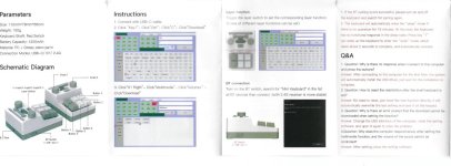

Ich war auf einem Modultreffen der TT-Freunde Wetzlar/Gießen, bei dem jeder nach Gusto auf der Anlage mit eigenen Fahrzeugen fahren durfte, er musste aber einen XPress-Net fähigen Regler haben und sich an den Adressplan halten. Man konnte auch auf vereinseigene Regler zugreifen, so sie denn frei waren. Also meine DCC-Hardware passte schon mal nicht. Ich hatte daher nur meine BT- und DSM2-Loks dabei. Mit denen konnte ich dann ohne den ganzen Adresszuteilungs-und sonstigen Zirkus direkt loslegen. Die DSM-Loks hatten ihren eigenen FRED-kompatiblen Handregler, der mir persönlich eher zusagt und so von mir auch auf Treffen des FKTT benutzt wird. Die Wischfon-Fahrerei ist gewöhnungsbedürftig. Es gibt aber die Möglichkeit, eine BT-Bedienungskiste mit Drehregler und 4 Tasten an die App zu koppeln ( gibt's alles beim Chinamann bzw. im App-Store ) und damit das Handy nur als Basisstation hinzulegen. So hat man wieder die gewohnte Bedienung mit den Vorteilen der Hornby-App.
Kannst Du da mehr zu sagen? Klingt interessant!
Ich habe einen Beitrag dazu im Hornby-Forum gesehen und dann schon mal die Hardware besorgt:
Der linke Drehknopf schaltet die 3 Bedienebenen um und der rechte ist der Drehregler. Man hat also 3x6 Tasten zu belegen und kann schon sagen, die Chinesen haben Humor.
Die Bedienungsanweisung ist spartanisch und man braucht noch eine andere App, die sozusagen den Finger auf der Bedienoberfläche der Hornby-App imitiert.
