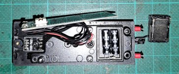

Ich habe mittlerweile zwei Loks mit dem HM7000 BT im Einsatz und trotz der guten Stromabnahme der A1-Modelle - an manchen Punkten gibt es doch Unterbrechungen und da benehmen sich die Decoder komisch. Neispielsweise kommt das Geräusch wieder, aber die Lok steht, oder das Geräusch läuft von Stand auf die eingestellte Geschwindigkeit hoch und erst dann läuft die Lok schlagartig mit dieser los und so weiter. Hornby bietet eine Stützschaltung in bekannter Technik ( Laden über Vorwiderstand mit Spannungsbegrenzung ) an, die über einen JST-Stecker an den Decoder angeschlossen wird. Da man Supercaps nutzt und einen Kompromiss zwischen Kondensatoranzahl und Platzbedarf finden musste, hat man 8V mit drei 3V-Typen gewählt. Das Ergebnis ist natürlich, abgesehen von dem Umschaltruck ab mittlerer Geschwindigkeit, dass selbst diese eine Menge Platz brauchen, der in der 08 (Diesel ) gerade so und in der A3/4 nicht vorhanden ist. Also griff ich mal wieder auf schumo99's Platine und 0,3F-Kondensatoren zurück. Im Tender ist eine Mulde unter der Decoder-Trägerplatine, die den eingebauten Lausprecher beherbergt. Da der Decoder aber auch noch einen mit Stecker mitbringt, der ohne weiteres und besser untergebracht werden kann, wird der originale ausgebaut und - der Platz passt problemlos für zwei der Kondensatoren:
Davor bis zum Stecker ist Platz für die kleine Platine:
Der braune und grüne Draht müssen an V+ bzw. GND des Decoders führen.
Da Hornby, um sich die Drossel in der Versorgung ihrer Schaltung zu sparen, die Stützschaltung am JST-Stecker per Software nur beim Fahren mit dem Decoder verbindet und damit Nutzwert vergibt, habe ich die beiden Anschlüsse nach Montage der Trägerplatine und des Decoders direkt auf diesen gelötet, die Lötpads sind deutlich gekennzeichnet und groß genug.
Ich erhalte eine Stützzeit bei Vollast und Sound von ~2sec, was meiner Ansicht nach ideal ist. Der Decoder hat keine Aussetzer mehr, auch nach Stehenbleiben auf abgeschaltetem Gleis und Spannungswiederkehr.
Ich habe für mich an Betriebsqualität gewonnen.

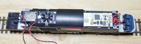

Der Einbau ist erledigt, Decoder und Lautsprecher eingesteckt - Bild 0.Bild 0.jpg

Die Lok fährt auch ohne Bluetooth einfach mit DCC-Signal. Wie man es von anderen Decodern gewöhnt ist.
Danke für den Hinweis MacG. Prima, BT brauche ich eigentlich nicht. ;)
So, Lok (angetriebener Triebkopf) steht auf dem Programmiergleis, Decoder ausgelesen und Adresse von "3" auf "8" geändert. Lok fährt in beide Richtungen, Frontlicht geht, einige Sounds (nur Test- Funktionstabelle fehlt mir noch) sind zu hören, erstmal alles OK.:)
