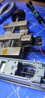

Da klingen die 10×15 Lautsprecher von fischer-modell.de, ESU oder Zimo deutlich besser, haben vor allem mehr Tiefen, wenngleich da etwas Platz mit dem Fräser geschaffen werden muss.
Anbei mal ein Bild vom eingebauten Lautsprecher mit dem dafür geschaffenen Platz.
Dieser klebt mit dünnem doppelseitigem Klebeband an der Platine.
Hier noch ein Link zum Lautsprecher:
