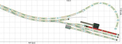

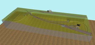

Heiligabend mit Gleisplan

die Gleislängen der Bahnhöfe zu überdenken. Sprich: Mit Bettungsgleisen auf'm Teppich aufbauen (sooo viel isses ja nich) und dann ausprobieren was geht, eben mal probefahren. Ich wette, das schreit nach Änderungen...

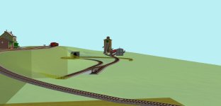

Zu kleineren Industrieanschlüssen fahren meist keine Züge, sondern Übergaben. Die dürfen dann auch gerne mal geschoben werden.

Bei den Gleislängen kann man hier und da vielleicht noch ein bisschen aber das wird jetzt so erstmal aufgebaut - auf rohes Sperrholz natürlich.
Technisch gesehen ist das so, ohne Frage. Ästhetisch ist es eine Zumutung ;)
.... Ob das eine ästhetische Zumutung ist, wäre Ansichtssache. Ich wüsste nicht warum. Immerhin ist es gängige Praxis bei kleinen Industrieanschlüssen.

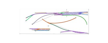

Beim oberen Gaswerk würde ich mir da keine Gedanken machen. Für das untere Schotterwerk gab es ein paar Vorschläge ...
Meine Platte, meine Ansichten ;)
Mache ich auch nicht.
Mehr als ausreichend - das hat ja auch zum aktuellen Stand geführt. Und wenn ich den Zug schiebe, reicht ein Gleis :D
