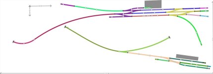

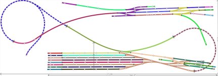

wenn man Heiligabend keine Bereitschaft hat, kann man viele schöne Sachen machen. Falls doch kann man immerhin Gleispläne zeichnen.
Und da ich schon eine Weile an einer Vorlage von Felix Geering herumbastele, die mir so langsam gefällt, dachte ich mir, schlimmer kann's kaum werden, melde Dich an Heiligabend doch auch noch in einem Forum an und rede mit Fremden über Spielzeug ...
Hier also mein Entwurf, abgekupfert bei: Felix-Modellbahn - Gleisplan: Obertupfingen
Die ungefähren 3,00x1,00m haben sich aus der Adaption von Spur N so ergeben, für Landschaft und Bebauung habe ich noch ein paar Zentimeter zugegeben.
Was denkt ihr so, könnte das Spaß machen?

Wenn du nur mit kurzen Loks und Wagen fahren willst, sind die Radien der Kehren ok. Wenn nicht, solltest du diese so groß wie möglich gestalten, sonst bekommst du Probleme. Es gilt zwar der Mindestradius 310 mm, aber längst nicht alle Fahrzeuge mögen diese engen Bögen.
Der Rest ist Geschmackssache.
Grüße

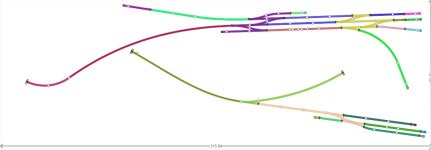

Obwohl relativ wenig Gleise verbaut sind, wirkt der Gleisplan irgendwie gedrungen. Ein paar Gebäude können bzgl. der Beurteilung der Proportionen helfen.
Siehe Anhang, der Bahnhof oben hat 256x121, das Schotterwerk unten 330x70, schöner wirds leider nicht, hab kein WinTrack.
Aus welcher Zeit sind die Loks und Wagen. Von Tillig, Piko, Roco usw.
Die Loks sind von Roco und Piko, die Waggons Roco, Piko, Tillig und ein paar restaurierte BTTB ... ich bekomme nur gerade den Bogen zum Gleisplan nicht. Wofür ist das wichtig?

Na ja BTTB Loks kommen auch durch kleinere Radien. Aber bei mir fahren die Loks alle durch den 310 Radius. Auch die Dampfloks von Tillig und Roco. Andere habe ich nicht. Bei den Wagen fährt alles da durch.

Guter Punkt, die beiden Wendeln könnte man größer machen, das schadet nicht. Große Dampfloks die da typischerweise Ärger machen, habe ich allerdings ohnehin keine.
So, nochmal alles zusammengewurstelt ... Häuser, Radien, Höhen. Die Position der Anschlüsse/Ziehgleise muss ich noch final austüfteln, das mache ich aber am Modell, ist ja alles Flex.

Ich würde die Zufahrt zum Schotterwerk auf den Abzweig der Weiche legen, so hat der Durchgangsverkehr „Geradeausfahrt“ über die Weiche. Macht es etwas sicherer. Ist aber nur meine bescheidenen Meinung.
Grüße und frohes Fest 🎄 Bernd
Bei einer Schutzweiche kann noch ein kleines Ausziehgleis angefügt werden.
Von der reinen Flankenschutzfunktion her würde eine einfache Gleissperre reichen.
Oha, das Thema der ominösen Schutzweichen. Im richtigen Leben gab und gibt es davon sehr viel weniger, als der geneigte Modellbahner oft meint - erst recht, wenn es sich um eine beschauliche Nebenbahn handelt. Der Anschluss scheint mir auch für eine eigene Lok ein wenig klein, so dass für Rangierfahrten eh die gesamte Strecke bis zum Bahnhof gesperrt wäre.
Gruss, iwii

Beim Schattenbahnhof kann ich nur dazu raten, dass man genug Platz über den Gleisen hat. Vielleicht kann man den Schattenbahnhof ein bisschen vorziehen, damit man wahlfreien Zugriff hat und eventuell mit dem "Fünffingerkran hin und wieder nachhelfen kann. Auf jeden Fall hat der Felix Gehring einen interessanten Schattenbahnhof entwickelt. Man muss oder kann jeden Zug mit anderen Loks ausstatten, bevor man aus dem Schattenbahnhof herausfährt. Das ist praxisgerecht, man spart die Umfahrgleise ein und kann damit außerdem die Schattenbahnhofsgleise verlängern.
Das ist der SBF von Felix Geering :D
Der gesamte Gleisplan ist aus "Obertupfingen" entstanden, ich habe eigentlich nur das Diorama weggelassen und ein paar zusätzliche Gleise eingefügt.
Der SBF wird direkt an der inneren Plattenkante liegen, die Zufahrt wird eine Gleiswendel (das kann man grad nicht gut erkennen). Die würde ich dann schon so weit runterziehen, dass ich da bequem reinkomme. Ist ja genug Platz und damit der SBF nicht mit dem 2. Bauabschnitt (der 2-gleisige Teil unten) kollidiert, muss der schon mindestens über 2 Ebenen gehen.
