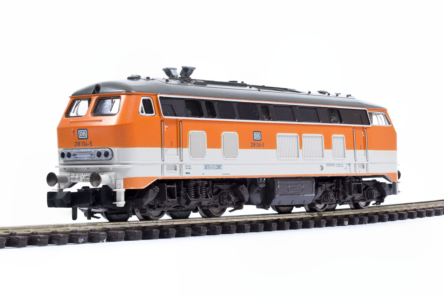

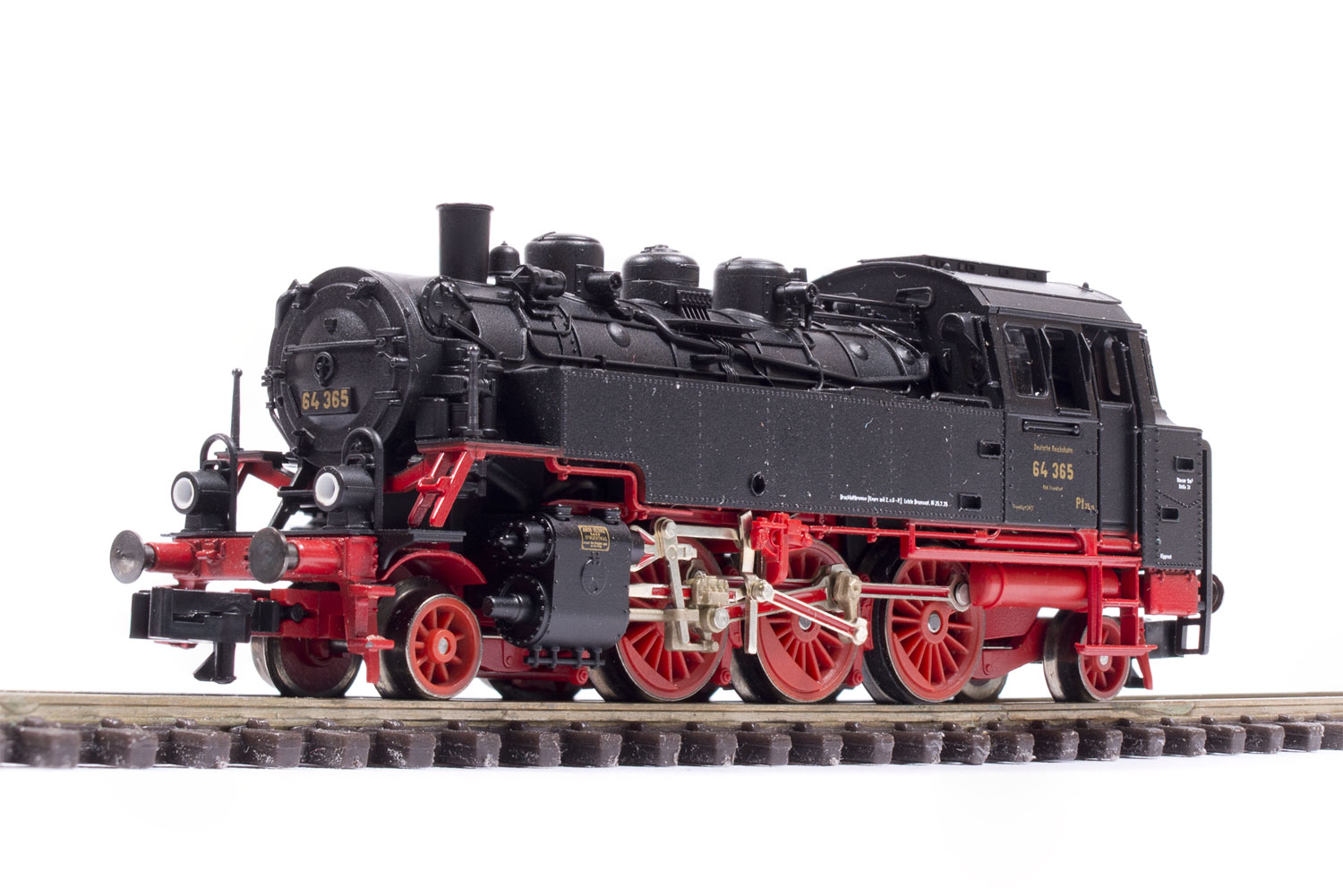

gestern habe ich mich mal am sog. Stacken probiert. Mit dieser Methode lässt sch eine größere Tiefenschärfe erreichen ohne das man die Blende stark verkleinern muss und dadurch Beugungsunschärfe provoziert, wodurch das Bild wieder unschärfer wirkt. Meine Kamera macht das dankenswerter Weise voll automatisch und verschiebt zwischen den Aufnahmen den Fokuspunkt und legt dann die Einzelbilder übereinander. So bekommt man auch die V10C von vorne bis hinten scharf. Allerdings kann ich beim nächsten Mal die Ausleuchtung optimieren.
VG Martin
0FDC30FE-35F0-4F48-AC3A-B085A3AE5DC9.jpeg 96DCA62A-EB93-4BD0-90FE-DA38AAE5A451.jpeg

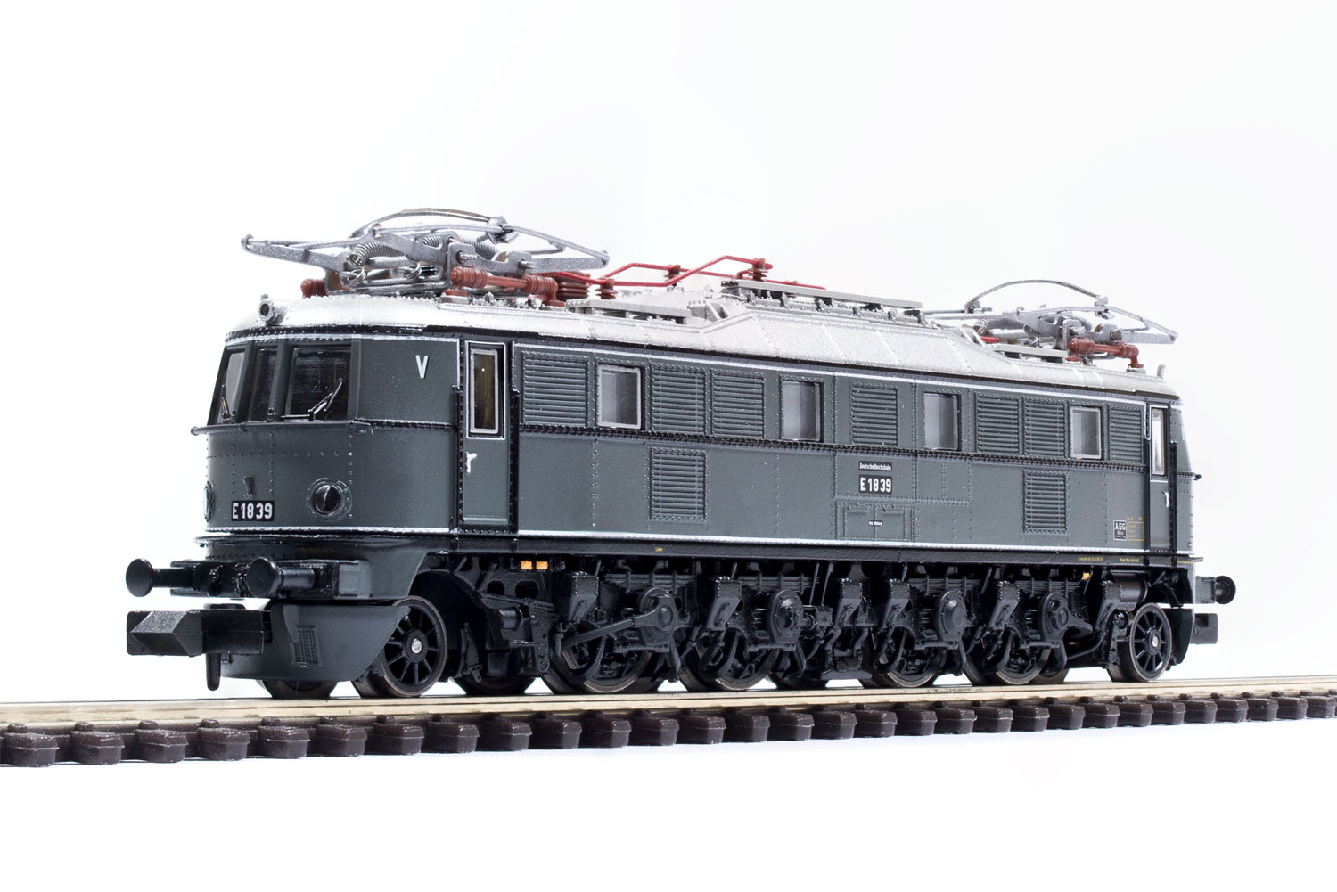

Ich nehme halt das Stacking, weil es bei meiner Kamera ein Druck auf den Auslöser ist und fertig bin ich. Dann erhält man wahlweise die einzelnen RAWs die man manuell stacken kann oder nimmt gleich das fertig gestackte JPEG ;)
Das untenstehende Bild wäre auch mit Blende 22 nicht möglich gewesen, also habe ich gestackt, damit auch die 52er einigermaßen scharf ist und da habe ich schon eine höhere Tiefenschärfe aufgrund des kleineren Sensors im Vergleich zum Vollformat.
VG Martin
