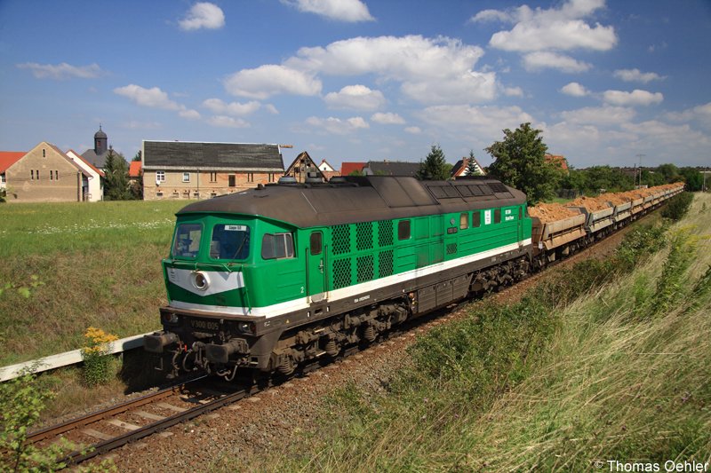

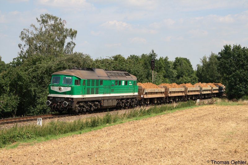

Was sind das für Wagen und hatte die Wismut diese schon vor der Wende?
Diese Wagen werden bei der Wismut als Dump Cars bezeichnet und ja, die gab es schon vor der Wende. Hier steht ein wenig dazu: https://pxtr.de/dr-wagen/portal_cx/dat_db.php?dat_db=dr&dat_id=572 (Anmeldung erforderlich)
Die Wagen wurden als OOmtu 1959/60 in Dienst gestellt. Später wurden sie dann zu Fakk 6731. 40 Stück wurden gebaut. Sie waren zeitweise bei der DR aber die meiste Zeit wohl bei der Wismut. Bei der DR hatten sie die Dok.-Nr. 0861. Carstens beschreibt die Wagen auch in seinem Güterwagn Band 4

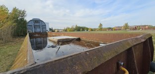

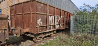

Heute mal wieder ein Werkswagen im Kurzportrait.

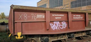

Ein weiterer Werkswagen im Kurzportrait.

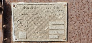

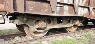

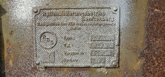

Diese Art Wagen sind in Senftenberg im sogenannten Rationalisierungsmittelbau ausschließlich für Werksbahnen in der DDR gebaut worden. Ich kenne auch nur Fotos, wo die Wagen Werksanschriften haben mit einer Ausnahme. Man hat offensichtlich auch Dolomitkübel, wie wir sie von Klunker auf Rlmmp-Basis kennen, auf diese Untergestelle gebaut. Diese Wagen haben normale Güterwagenanschriften. In Riesa konnte ich auch schon solche Wagen im Vorbeifahren entdecken. Es gab sie auch später mit Y25-Drehgestellen und als Flachwagen, Niederbordwagen oder Hochbordwagen.

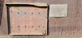

Zu den Anschriften und Drehgestellen habe ich noch etwas.
