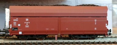

Ich bräuchte mal Eure Hilfe.
Was steht auf dem Schild angeschrieben? Ich finde kein brauchbares Bild im Netz...bin schon am verzweifeln!
Die Anschrift stammt von einem Selbstentladewagen.
Grüße
JD
Wenn machbar und nicht zu viel Mühe bereiten würde, wäre ich über ein Foto von der Anschrift total erfreut, da ich den Wagen leider nur als dieses unscharfe Bild bekommen habe. :schiel:
Zu den DR Tds ist es mir nicht gelungen Bilder zu finden, ich möchte mich hier auch nicht über Tilligs Modellpolitik aufregen.
Zu der Modellpolitik von Tillig damals kann ich auch nichts sagen. Ich denke daß man einen Tds machen wollte und einen Fcs und die Bundesbahner dabei mit berücksichtigen wollte. Tja, ist damals zu Lasten der DR-Bahner gegangen. Man erkennt die DR-Wagen generell an dem etwas "rundlicher" wirkenden Querschnitt der Wagenkästen. Die vierachsigen Wagen haben diesen Querschnitt ganz gut getroffen. Die DB-Wagen sind da viel eckiger. Die "rundliche Wirkung kommt vor allem daher, daß die Behälter mehr Biegekanten haben und der Deckel oben rund ist. Im Hanhang mal zwei verschiedene DR-Typen.
Man kann übrigens dem Link in meiner Signatur folgen und findet dort auch DR-Wagen Bilder zum Tds.

Augenfäligster Unterschied ist der Ausschnitt in den senkrechten Frontstützblechen. Ebenso die Neigung ihrer Frontkante. Ansonsten Marginalien.
... Man erkennt die DR-Wagen generell an dem etwas "rundlicher" wirkenden Querschnitt der Wagenkästen. Die vierachsigen Wagen haben diesen Querschnitt ganz gut getroffen. Die DB-Wagen sind da viel eckiger. Die "rundliche Wirkung kommt vor allem daher, daß die Behälter mehr Biegekanten haben und der Deckel oben rund ist. Im Hanhang mal zwei verschiedene DR-Typen.
Wobei die Bauart in Bild 1 von Birgers Post den typischen DR Tds/Tdgs darstellt. Dieser Typ war zahlenmäßig sicher am häufigsten vertreten. Die meisten dieser Wagen wurden wohl von Arbel (Frankreich) hergestellt.
Wichtigste optische Unterschiede ggü. dem Tillig-Modell: Senkrecht verlaufende Außenseiten der Kastenstützbleche und deutlich andere Oberkastenform.

Die Fc und Td von Schwaetzer sind ebenfalls DB-Wagen. Die haben aber nix mit den Tilligwagen zu tun. Das sind ältere komplett andere Bauarten. Die wiederum sind in den Achtzigern als Gebrauchtwagen zur DR gekommen und liefen dann zum Teil auch wieder als Getreidewagen. Auf dem Gebiet würde also noch einiges gehen.
