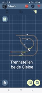

So jetzt mal ne Frage, irgendwie hängts da gerade an der gedanklichen Umsetzung .
Normal habe ich ja , an der violetten Markierung, eine Kehrschleife.
Ich komme aus dem Wendel.... Kann zum Endgleis fahren fertig. Aber auch Richtung Bahnhof, gegen die Fahrtrichtung.
Meine Trennstellen sind nochmal weiß markiert.
Wie hänge ich da, wenn ich digital werde, das Kehrschleifenmodul rein.
ZZ analog, kein Problem, da dreh ich einfach am Trafo die Fahrtrichtung... sind 2 getrennte Strecken.

Digital wird die Fahrtrichtung nicht durch die Polarität vorgegeben, insofern muss hier gar keine Wendeschleife vorliegen. Aber dazu müsste man den gesamten Plan kennen.
Ohne kompletten Plan kann man dazu nichts zuverlässig sagen. Das weiße Gleis scheint auf jeden Fall eine Kehrschleife zu sein - am Anfang und Ende beidseitig trennen und das Gleisstück über ein Kehrschleifenmodul mit Strom versorgen.
Die anderen Trennstellen sind bei digital unnötig. Das wird erst wieder fürs Melden bei einer Automatik wichtig. Sie wären aber auch da an den falschen Stellen.
Gruss, iwii

Servus zusammen,
Die trennstellen sind ja wegen der noch analogen Fahrweise drinnen, lassen sich ja zusammen legen.
Das eingezeichnet weisse Gleis ist in Fahrtrichtung, das ist der innere vom rechten Wendel, welches vom äußern anderen Wendel kommt. Gespeist aus Fahrtrichtung, rechtsrum...
Aber das Violette... ist ansich die Speisung vom Ausgang Bahnhof, in die entgegengesetzte Fahrtrichtung.
Hatte ich noch nachträglich als Einfahrt in die entgegengesetzte Richtung in den Wendel eingebaut.
Ich hoffe man kann es so erkennen.
So sehe ich das auch.
Das 'abgetrennte' Gleisstück muß mindestens so lang sein, wie der längsmögliche Zug.

Naja, man erkennt den "Rundkurs" und wie das Gleis polarisiert ist.
Das Problem ist in diesem Fall, ich habe kein Gleisstück welches einen Zug aufnehmen kann, da ansich die eingegengesetzte Polarisation genau dort ist wo der Violette Kringel ist.
Muss da nochmal ein paar graue Haare opfern und versuchen das für mich zu einwirren..
Vor allem das digitale Fahren, die digitale Stromführung zu verstehen.
Ich glaube Iwii hat die Lösung im Post #28 schon herausgefunden.
Ansonsten ist ein übersichtlicher Gleisplan sehr hilfreich um mögliche Kehrschleifen zu erkennen.
Da hilft es auch die Polarität oder den Plus- und Minuspol mit zwei verschieden farbigen Stiften an die Gleise, also die jeweiligen Schienenprofile, zu zeichnen, treffen sich die beiden Farben auf einem Schienenprofil, hat man einen Bereich gefunden in dem ein Kehrschleifenmodul bzw. eine Umpolung notwendig wäre.
Vielleicht hilft das zum entwirren.

Ahhhhh, "Herzstückpolariesierung" ok.
Also umpolen , ohne ein Gleis zur Zugaufnahme.
Ich versuche mal auf die schnelle ein leicht zu bedienenden Gleisplaner , Freeware? , zu finden.
An der Weiche umpolen, das sollte ja klappen...

Nicht wirklich. Es macht ja keinen Sinn, die ganze Anlage umpolen, also brauchst du auch hier entsprechende Abschnitte - in der Regel zwischen zwei Weichen oder zwischen den Ästen derselben Weiche. Jetzt kann man natürlich ganze Weichenstraßen etc. einbeziehen, um auf eine hinreichende Länge zu kommen. Das geht aber mit einem Kehrschleifenmodul um Welten einfacher als per Relais. Zudem arbeitet ein Kehrschleifenmodul out-of-the-box und hat keine steuerungstechnischen Abhängigkeiten, die im Fahrbetrieb ggf. zu beachten sind.
Die Sache mit dem Umpolen durch die Weichen ist das in #36 angesprochene "alte Wissen". Man bekommt es so hingebogen, dass es bei einer digitalen Anlage funktioniert. Keine Frage. Es macht die Dinge am langen Ende (wenn z.B. Rückmeldungen usw. dazu kommen) aber nicht selten komplizierter. Ich empfehle bei einem Neubau zu 100% digital zu denken. Ansonsten bekommt man schnell eine Anlage mit Digitaltechnik, die aber nur analogen Funktionsumfang hat.
Gruss, iwii
