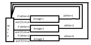

der Grundgedanke, so etwas zu realisieren ist folgender.
Im Übergang vom Standgeräusch Container zum Container für den Motorhochlauf baut man ein Container ein.
Dieser Container(1) aktiviert dann den Soundslot für die Durchsagen.
Erst, wenn der Ansagesound durch ist wird der Soundslot weiter abgearbeitet.
Diese Anpassung muss man im Soundslot für das Fahrgeräusch vornehmen.
Grundprinzip des Durchsagesoundslot:
Man stelle sich folgende Ansagereihenfolge vor: magdeburg->Köthen->Halle
Beim ersten Aktivieren kommt die Ansage Magdeburg, beim zweiten Aktivieren kommt Köthen usw.
Dieser reagiert bei mir auf den Aufruf über eine Funktionstaste, wie oben beschrieben.
Anstelle der Funktionstastenaktivierung muss die Aktivierung über den Container(1)
Beim zurückfahren kommen die Durchsagen in umgekehrter Reihenfolge.
Dabei muss in dem Durchsagesoundslot die Richtungsvariable ausgewertet werden.
Du kannst mir auch das Soundprojekt schicken, und ich schaue mir das mal an, ob mein Gedankengang umsetzbar ist.
Man kann dies auch über die Steuerungssoftware (z.B. itrain oder Traincontroller) einrichten, wenn Du mit einer solchen fährst.
Den Ansagensoundslot kann ich erst heute Abend hochladen.
Ein grobes Grundprinzip für den Ablauf siehe Anlage.
Es gibt Variablen im Lokprogrammer, die für alle Soundslots sichtbar sind.
Über diese kann man das Fahrgeräusch so steuern, dass der Ablauf des Fahrsoundslot erst dann
weitergeht, wenn der Ansageslot abgearbeitet ist.
Beim Übergang zum Container(1) setze ich die globale Variable auf 1
Container(1) aktiviert Soundslot für Ansage und läüft in "Endlos-Schleife".
Die Abbruchbedingung für Container(1) globale Variable ist 0
Beim Beenden der Durchsage setzt der Ansageslot die globale Variable auf 0.
Damit wird der Fahrersound nach Ende der Durchsage fortgesetzt.
Das ist erst mal nur ein grober Umriss, wie ich sowas realisieren würde.
