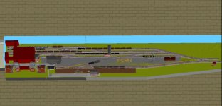

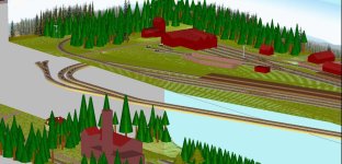

Weiter geht es mit den Planungen. Der Plan in #144 hat nach wie vor einen großen Pferdefuß. Das Verhältnis von sichtbarer Anlage, Fahrmöglichkeiten und Gesamtfläche ist so leidlich. Nach dem sowieso Geld für den Türumbau ausgegeben werden müsste, hatte ich mal geschaut, was eine Kernbohrung zum Nachbarzimmer kosten würden. In der Summe nimmt sich das nicht viel. Im Nachbarzimmer steht ein Einbauschrank, von dem ich eine Etage klauen könnte. Während ich darüber gegrübelt habe, fiel mir auf, dass man anderen Ende des Flurs auch ein Loch bohren könnte. Nun wird es wild...

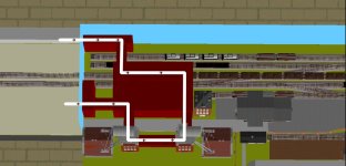

Dazu habe ich genauer Maß genommen und die Wände, Türen und Durchgänge in meinen Plan eingezeichnet. Nur habe ich dazu nicht den Plan vom Bergwerk, sondern den von Ge(l)dern genommen. Zudem drängte sich mir diese Stelle im Schattenbahnhof von Ge(l)dern auf:
Das äußere Gleis ist gut zum Arbeiten erreichbar und wenn man sich vorstellt, dort eine Weiche einzubauen, könnte man auf so eine Idee kommen...

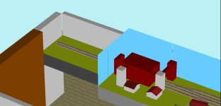

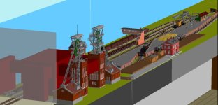

Im linken Flur befindet sich immer noch das Bergwerk. Dem schließt sich eine herausnehmbare Brücke an. Danach verschwindet das Gleis in der Wand zum Zwischenflur.
In diesem tritt das Gleis nicht weiter in Erscheinung und mündet nach der Passage der Wand des Modellbahnzimmers im Schattenbahnhof der bestehenden Anlage.
Da sich der Abzweig in der 4. Abstellgruppe befindet, geht es direkt über das Gleisdreieck in den Bahnhof Ge(l)dern. Von dort kann der Zug entweder im Schattenbahnhof abgestellt werden oder er fährt entgehen der generellen Fahrtrichtung im Schattenbahnhof wieder zurück Richtung Bergwerk. Da hierzu nur zwei Blöcke "falsch" gefahren werden, ist das für den Bediener problemlos machbar. Nun kommt aber der eigentliche Spaß: hinter dem Abzweig geht noch eine weitere Strecke in den Zwischenflur ab und der Zug landet unvermittelt in einem Binnenhafen...
Der ursprüngliche Automatikbetrieb zum scheinbaren Beladen der Kohlewagen, müsste bei dem Plan einem manuellen Umsetzen der Wagen weichen. Dazu gäbe es im Hafen einen Trainsafe-Anschluss, in dem die vollen Wagen verschwinden und dann hinter dem Bergwerk wieder eingesetzt werden. Das Gleiche passiert mit den leeren Wagen in umgekehrter Richtung.
Die Regierung ist von der Idee recht angetan, da es die sonstige Nutzung der Flure nicht einschränkt.
Gruss, iwii

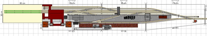

Ich schreibe eigentlich zu Gleisplänen nichts, da immer was ganz anderes rauskommt als der Erbauer vor hat.
Du lässt dich da höchstens inspirieren, deshalb hier mal meine Meinung.
Das Einzigste was mir nicht so zusagt, ist die 2. Einfahrt in den Werksbereich. Umfahrungen hast du da genug eingeplant, so das mir eine Umfahrung des Bahnsteiggleises sinnvoller erscheint, so ist da ein Einsatz von Lokbespannten Zügen möglich.
Güterzüge fahren sowieso gleich in den Werksanschluß.
Ich lese hier wie auch in Ge(l)dern gerne weiter, da ich beide Threads interessant finde.
Gruß Ralf
Ja, diese ist nicht ideal. Sie dient einzig dem Umsetzen der Zuglok der Personenzüge. Das Ganze ist schlicht ein Platzproblem. Dazu kommt, dass bis in die 30er Jahre ein Schutzwagen Pflicht war. Der muss ggf. mit umgesetzt werden. Ein einfaches Umfahrgleis reicht also nicht. Man benötigt noch einen zusätzlichen Gleiswechsel (oder ein drittes Gleis), damit am Ende die Reihenfolge wieder stimmt.
Gruss, iwii
mMn. war der Schutzwagen bei Personenzügen erst ab 60 km/h notwendig. Andernfalls würde einfach der erste Waggon gesperrt.
