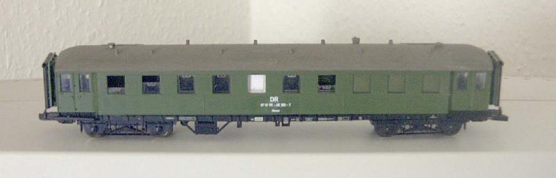

Also ich habe heute bei Betram in Leipzig die Gummiwulstübergänge komplett vom ÖBB-Packwagen der Eilzugbaureihe bstelt, nach Anruf eines Mitarbeiters bei Tillig sind diese auch lieferbar. Die Art.-Nr. hat Bertram nun in der Ersatzteilliste im Rechner, auch die für die "Jaffa" Wagen. Der Vorteil bei den Packwagen-Übergängen scheint mir der, dass bei diesen die Adapter bereits "grün" sind.

Die ÖBB-Übergänge in grün haben einen anderen Farbton. Nicht weiter schlimm. Besser wären möglicherweise die von den E5-Wagen oder den DB-Eilzugwagen (gleiches Bauteil) gewesen, da diese bereits den richtigen Ton haben.
Ich hab vor einiger Zeit aus einer Tillig-Grabbelkiste 1B-Gehäuse von DB-Wagen für ein oder zwei Euro mitgenommen und dort die Bauteile für einen DR-Epoche-4-Packwagen gewonnen. Bietet sich an ;)

Ja so war es. Mein Vater erzählt oft davon und genau für die Modellumsetzung hat auch der Packmeister die Gummiwulstübergänge erhalten.
Läuft bei ihm zusammen mit >>dem Holzi<< und vier bis fünf E5-Wagen.
Was es jetzt letztlich genau für packwagen waren kann ich so genau nicht sagen. Ich hatte in den WW-Weiten mal Bilder eines 36er Schnellzugpackwagens in den 80er Jahren in Zwickau mit Gepäckraumfalttüren gefunden.

Ja hallo erst mal,die Bestellnummer der ( grünen ) Gummiwulstübergänge bei Tillig lautet:292380.Im Modellbahn-Paradies in BLN-Baumschulenweg lag der Preis bei 1.95€ je Stück.Mit neTTen Gruß.
Ah ja, hab jetzt mal bei Tillig nachgefragt ob die Teile einzeln lieferbar sind. Müßte doch für DB III auch gehen oder? Hat nicht zufällig jemand paar Fotos von seinen Umbauten?
