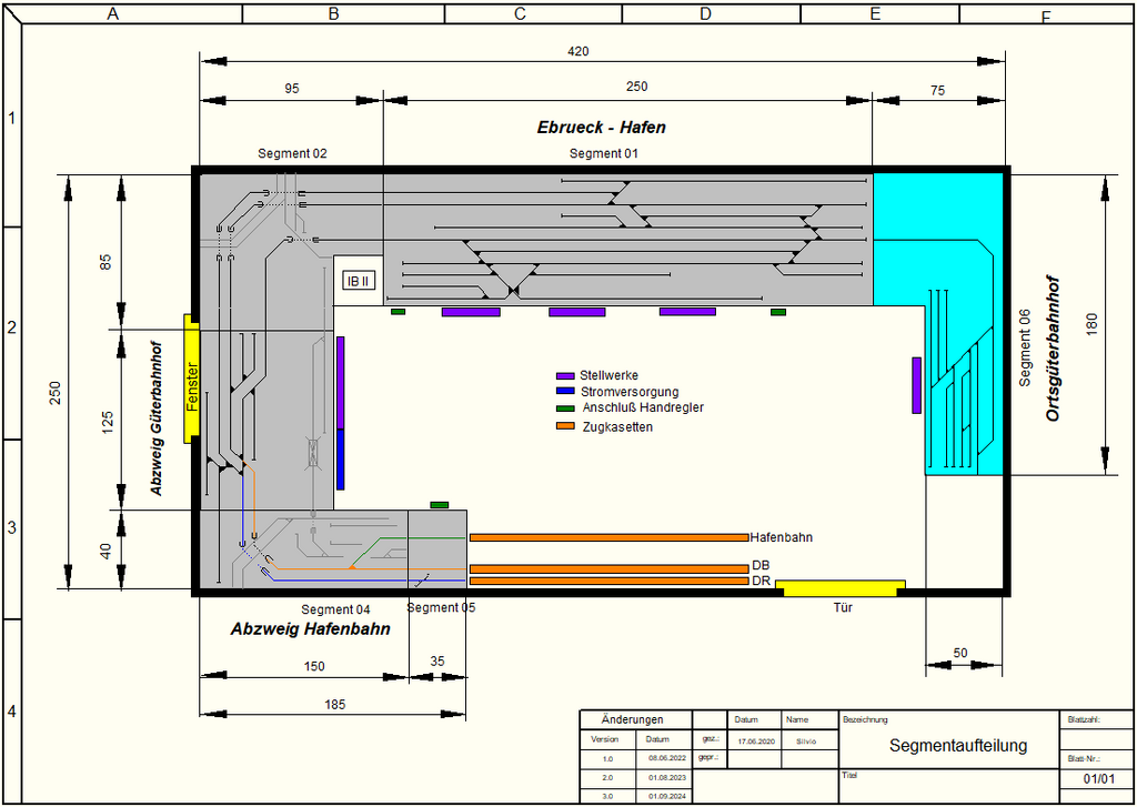

Hallo Michael,
das mit der Gleiswüste ist richtig und auch so gewollt. Schließlich handelt es sich um einen Bahnhof mit regen Verkehr. Bei einer Anlagentiefe von 65 cm bleibt eben nicht mehr viel Platz für Landschaft. So bleibt die Konzentration auf das Bahngelände und das unmittelbare Umfeld. ;)
Nabend Silvio,
bei Segment 1 haste ja geschrieben, das die Tiefe 65 cm beträgt.
Besteht die Möglichkeit hier aufzuschreiben, wie groß Deine Segmente einzeln sind, damit man sich mal einen Überblick verschaffen kann, wieviel Platz benötigt wird, für diese fast 0-Form? Hab nämlich demnächst die gleiche Zimmerform für die Moba zur Verfügung, nur das die Tür in der rechten Wand ganz unten ist. ;)

Hallo John_Deere,
ich habe die Maße mal eingezeichnet.
Vielen Dank Silvio :zustimm:,
es scheint, dass wir im selben Haus wohnen, denn Deine Wandlängen entsprechen fast exakt meinen. Ich hab ein paar cm mehr, aber das schei... sich wech...herrlich. :applaus:

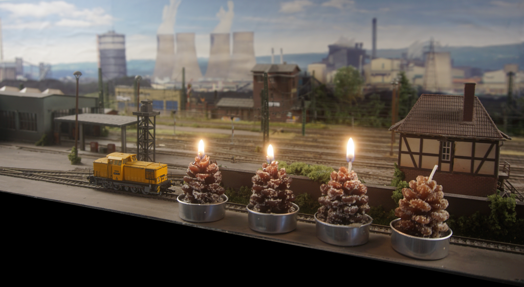

Advent, Advent, die Anlage brennt. :grinwech: Na hoffentlich nicht. ;) Es war nur ein Spaß.
