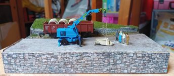

Mein Fremdgehen ist zu Ende. Das Diorama für Richard ist endlich (fast??) fertig. Ich fasse es nicht, wieviele Stunden ich mit dem kleinen Diorama - 17x22 cm - verbracht habe! Aber Spaß hat es gemacht.

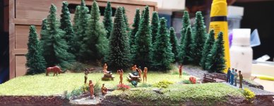

Ich bin mal wieder vom Hauptgeschehen an der Anlage abgelenkt worden. Es geht wieder um ein Diorama, das als Basis für einen lustigen Geburtstagsgruß dienen soll. Wie immer bei meinen Dioramen besteht der Untergrund aus einem Rahmen aus Holzleisten und einer Sperrholzplatte. Darauf wurden Korkplatten geklebt und im Groben die Landschaft geformt, die dann einen dicken Überzug aus Polyfilla (analog Moltofill) bekam. Der tiefste Punkt ist das Bett des Flüßchens. Der Radweg/Pfad besteht aus patiniertem Sandpapier, die Fläche mit den Picknicktischen ist von Noch. Bevor ich den hinteren Teil mit den Bäumen begraste, wurde die Fläche mit verdünntem Weißleim eingepinselt und darauf wurden fein gehackte getrocknete Blätter aus dem eigenen Garten gestreut. Das Flußbett wurde lackiert, mit feinem Sand und Steinchen bestreut - und dann mit klarem Nagellack ausgegossen. Noch muss die kleine Brücke aus Balsaholzresten montiert werden - und weitere Details hinzugefügt.
IMG_20260614_160940_211.jpgIMG_20260614_175203_246.jpgIMG_20260616_114029_932.jpgIMG_20260616_122857_170.jpg

Die Brückenträger (Balken aus Balsaholz) sind angebracht worden, die Brücke (auch aus Balsaholz, Gelände von meinem beträchtlich großen Schrottberg) ist lackiert worden und wartet auf den Einbau.

Nun ist die kleine Brücke eingebaut worden - und schon ist der erste Radfahrer im Wald unterwegs. Und einer der Waldbewohner genießt einen ruhigen Nachmittag.
