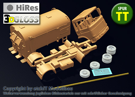

so, nachdem es das MAN F8 Müllfahrzeug als Bausatz für die Vorbesteller hier aus dem TT-Board bereits vor einer Weile gab, ist es nun auch 'offiziell' im etchIT-Programm — hier der Vollständigkeit halber die Vorstellung als Neuheit.
Kleiner 2-Achser für die kommunale Müllentsorgung mit MAN F8 Nahverkehrskabine und einem Aufbau mit 2 hydraulischen Entleerungsschächten für Mülltonnen. Detaillierter 3D-Druck in dotHIRES mit Rädern in 3D-GLOSS-Qualität. Bausatz 1:120
hier ein Bild des Fertigmodells:
