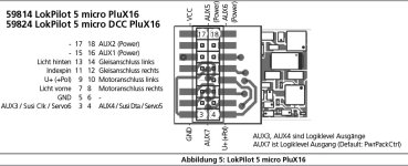

habe mir jetzt den ESU 59814 bestellt. Dazu noch eine Frage? Ich möchte 2 Digitalkupplungen über AUX5 und AUX6 schalten und eine LED für die Führerstandsbeleuchtung. AUX5 und AUX6 sind ja Power Ausgänge, AUX7 aber nicht. Wird AUX7 mit LED funktionieren, oder muss ich den Ausgang verstärken.

Man kann eine LED am unverstärkten Ausgang problemlos anschließen! Habe ich schon x mal gemacht.
ABER der schaltet mit + nicht mit Masse wie die Verstärkten.

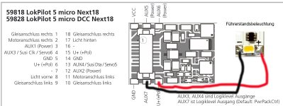

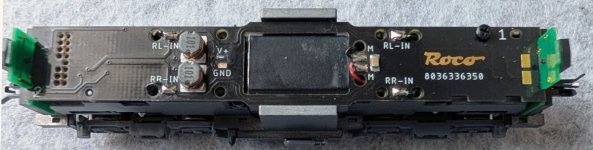

habe jetzt meinen Decoder bekommen ESU 59814 und von Fischer-modell 20006313 eine Verstärkerschaltung.
Weis jemand AUX1 und AUX2 bei dieser Lok beleget sind, oder noch frei sind und die ich eventuell noch nutzen kann. Da mir hier ein wenig die Erfahrung fehlt, habe bis jetzt nur Decoder mit Kabel verbaut, könnte ich etwas Hilfe gebrauchen. Ich möchte 2 Digitalkupplungen und eine Führerstands Beleuchtung anschließen. Wie und an welchen PIN's kann ich die Anschließen.

Aux1 und Aux2 sind bei der Lok die Schlussignale, freie Ausgänge gehen somit ab Aux3 los.
Hi,
AUX1 und AUX2 sind normalerweise mit Schlusslicht belegt. Das müsste auch bei diesem Modell der Fall sein. Als Anschluss würde sich AUX5 und AUX6 anbieten. (weil die schon verstärkt sind) Dein Decoder ist ein Next18 Decoder mit Plux16 Adapter. Schau Dir die Anleitung an und such die dir passenden Lötpads auf dem Decoder. Dort musst du die Digitalkupplung anlöten.
