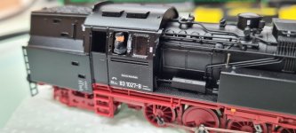

Auch wenn das Modell noch keinen passenden Decoder besitzt bestaunt das Personal schon einmal seinen künftigen Arbeitsplatz.
PS. Ich glaube es wird Zeit für detailliertere Figuren.
