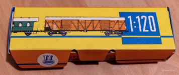

Hallo Gemeinde,
in der "Bucht" konnte ich drei OVP von Zeuke erwerben, die sogar sehr gut erhalten sind.
Verwundert war ich jedoch, dass zwei (von den dreien) cellophaniert sind.
Frage 1: Wurden diese cellophanierten Schachteln so ab Werk geliefert? (Der Verkäufer weiß es nicht.)
Frage 2: Könnten die Experten hier im Forum vielleicht eine kleine Auflistung erstellen, welche Verpackungsvarianten in welchem Zeitraum bei Zeuke und später bei BTTB zur Anwendung kamen?
Vielen Dank schon mal im Voraus.
Mit besten Grüßen
Matthias

...die gezeigte Schachtel kenn ich nicht cellophaniert. Aber die kleineren Schachteln, sehr wohl - ab Werk...
Ok, dann liegt es im Bereich des Möglichen. Die Schachtel macht jetzt auch nicht den Eindruck, als wenn da jemand nachträglich Hand angelegt hätte. Falls ja, dann jedoch äußerst professionell.

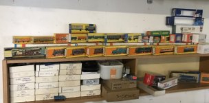

Eine Aufstellung alter Schachteln aus meiner TT-Zeit. Habe sie für ein Treffen aufgebaut. Es ist ein Stück Geschichte.
Gruß Dieter
