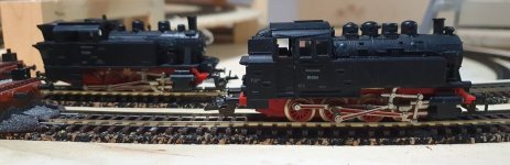

BTTB-Loks wieder fit machen!
Ja, die Eierräder sind echt störend, optisch sowie funktional!
Zum Thema Material der Radreifen der BTTB-Loks:
Es gab bei BTTB die althergebrachten Messing(?)radsätze und die späten Neusilber(?)radsätze. Letztere gabs in der späten Auflage der 81 (Viereckmotor). So eine habe ich auch (Originalzustand, kein Umbau).
Diese 81 dreht auf der Steigung schon mit wenigen Waggons am Haken immer zuverlässig durch, ist daher kaum zu gebrauchen. Sie war auch die Leichteste unter den BTTB-BR81/92 `ern. Nun habe ich ihr ein älteres BTTB-Gehäuse mit den normalen Bleigewichten aufgesetzt und nun ist sie schwerer als mein Umbaumodell - zieht nun den gezeigten Zug ebenso die Schräge hoch, dreht dabei aber wie immer ständig durch.
Es sieht so aus, als drehen die Neusilber(?)radsätze auch mit mehr Ballast leichter durch als die alten BTTB-Radsätze.
Hier holt das Altmaterial einen dicken Pluspunkt, da es auch ohne Haftreifen schon guten Grip hat, falls meine Beobachtung tatsächlich stimmt.
Wenn sie halt nur nicht so eiern würden!

Zu den Radsätzen:
Die Tillig(BTTB)-Radsätze der 92er sind übrigens zu klein. Besser passen würden die Radsätze von pmt (1200 mm), die haben sogar Metallzahnräder. Dann mußt Du zwar ein neues Getriebe entwerfen, aber das kriegst Du schon hin...
:happy:

---dann noch ein komplett neues Fahrwerk/Rahmen und das Oberteil kann man auch noch verbessern
:nietenzae irgendwann sind wir dann beim DR Reko Programm---man nehme ein Lokschild und baue eine neue Lok drumrum :fasziniert::applaus::narrwech:
Als bessere Radsätze habe ich welche bei Tillig mit 9,2mm Durchmesser gefunden. Die gibts in verschiedenen Farben.
Allerdings passt hier nichts. Achsdurchmesser, Stifte für die Gestänge, Zahnräder müssen ab, Gegenkurbel hat eine andere Aufnahme.
Das könnte aber leicht hinzubekommen sein. In dem Zusammenhang kann man gleich die Achslager "ausbuchsen".
