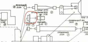

An der Lok war neben anderen eher unwichtigeren Plasteecken, (rot eingekreist) die Halterung der Zahnradwellen durch- und abgebrochen.
Leider habe ich keine Vorherbilder, da alles auseinander fiel, als ich die Lok auseinander baute.
Ich habe nun alles soweit repariert.
Mein Problem:
Die Richtung des unteren Zahnkranzes.
Egal wie rum - die beiden Zahnkränze greifen nicht ineinander.
Was mache ich verkehrt oder was fehlt?
Ist mir ein Distanzstück abhanden gekommen?
Ich finde nirgendwo Bilder der Lok im Forum.

Moin,
nach meinem ersten Blick fehlt im oberen Messinglager, da wo die Welle vom Motor eingreift, eine kleine Stahlkugel von 1mm Durchmesser.
In Bild 5 und 6 ist das Zahnrad verkehrt herum eingesetzt.

Jedoch fehlt mir da die 1mm Kugel. Kann es sein, dass bei Reinerlein eine falsche Ritzelwelle verbaut ist und bei späterer Ausführung keine Kugel mehr verbaut war?
Oder der "Lagerzapfen" des Zwischenzahnrades ist nicht tief genug eingesetzt. Da scheint nach vorn zu viel Spiel zu sein.
Wenn die Ritzelwelle zwischen Motor und Messinglager Längsspiel hat und deswegen die Zahnräder nicht übereinander stehen, fehlt die Kugel im Messinglager.
Geht die Ritzelwelle aber gar nicht weiter Richtung Motor zu verschieben, würde ich dem Zahnrad einen leichten Schlag mit z.B. einer 2mm-Hülse verpassen, damit es auf der Ritzelwelle ein/zwei Zehntel Richtung Motor rutscht und die Zahnräder fluchten.
Ich weiß ehrlich gesagt nicht, ob spätere Modelle eher dem Antrieb der BR103 entsprochen haben. Hier gibt es den "Blechkäfig" am vorderen Lager der Ritzelwelle nicht mehr und es ist auch eine Stahlkugel im Lager vorhanden. >klick<
Das Zwischenzahnrad muss mit dem Zahnkranz nach vorne zeigen, so wie auf den letzten Bildern. Das Problem scheint mir in der gebrochenen Motorhalterung zu liegen. Da der Motor mit Tesaband befestigt wurde, sitzt er zu weit hinten und kann die Ritzelwelle nicht in Position über dem Zwischenzahnrad halten. Da hilft im Grunde nur ein neuer Rahmen, die Motorbefestigung zu reparieren, ist schwierig und das Material des schwarzen Kunstsoffs bruchanfällig. Zur Not könnte man versuchen, den Motor so zu positionieren, dass die Zahnräder eingreifen und ihn dann im Bereich der zerbröselten Motorhalterung mit etwas Sekundenkleber zu fixieren.

Der Rahmen ist kaputt. Minimum in drei Stellen ist gebrochen (Säule der Zahnräder, Motorhalterung und hintere Pufferbohle). Höchstwahrscheinlich auch die Radsatzhalterungen sind abgetragen. Die Schleifer sind hin und her gebogen.
Fazit:
Du mußtest dir unbedingt einen anderen Rahmen besorgen. Sowie auch eine Kugel und richtige Schleifer.

Ja, so wie auf deinen Bildern. So zumindest bei meiner von Tillig. Mir scheint das Getriebe aber schon ziemlich abgefahren zu sein.
@Luhrmann: Den Motor mit Sekundenkleber zu fixieren, bringt garnichts. Das löst sich ziemlich schnell wieder. Entweder 2K-Kleber, oder ein neuer Rahmen.
Die Lok macht auf mich aber insgesamt schon einen ziemlich schlechten Eindruck, daher wäre eine passende Ersatzlok wohl die beste Wahl.
Die Kugel dürfte das kleinste Problem sein. Von einer Kugelschreibermine.
Die Lok ist wohl um die 50 Jahre alt (Motorritzelwelle mit Feder)...
Die Lok ist um die 52 Jahre alt und hat eher einen sentimentalen Wert. Daher wollte ich sie unbedingt reparieren.
Der Rahmen selbst ist nicht gebrochen. Wenn das auf den Bildern so aussieht, ist das eine optische Täuschung.
Das Klebeband ist nur zur Stabilisierung des Motors während der Reparatur und kommt wieder weg.
Auf die Idee mit der Kugelschreiberkugel kam ich auch. Leider ist sie zu groß.
Als Lösung:
Ich habe hinter der dem Lager der oberen Welle einen Klecks Sekundenkleber gegeben und das Lager eingesetzt. Dadurch steht das Lager einen guten Millimeter raus und die Welle so weit rüber, das sie auf das Zahnrad der unteren Welle greifen kann.
Ja - es ist nicht ideal und die Kugel erfüllt eigentlich einen Zweck. Die Welle wird sich mit der Zeit in das Lager einschleifen. Ich bezweifle aber, das ich eine Ersatzkugel bekommen kann.

Die Stahlkugeln sollten für das gezeigte Modell das kleinste Problem sein
der Blechkorb über dem Getriebe und der Zylinderblock wurden Augenscheinlich mit Kraft herausgezogen
die Haltenasen vom Blechkorb neigen dann zum brechen-die Gleitbahnen sind nach der Aktion krumm .das nimmt die Steuerung später übel
der Lagerbolzen des Zwischenrades sitzt offensichtlich lose im Rahmen--der ist eingepresst und lässt sich nicht ohne weiteres herausziehen,
wenn er einmal raus ist wird das auch nicht wieder richtig fest
neuere Modelle haben einen eingeschraubten Lagerbolzen
Motorhalter und Pufferbohle lassen sich einfach reparieren
die Stromabnehmerbleche muss man ausbauen und vorsichtig glätten-oder neue kaufen
also reichlich Arbeit und etwas an Kosten dann wird das wieder
