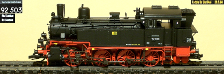

Ich hab mal das Bild geklaut.
Ist das obere rote ein Teil vom Rahmen oder ein angesetztes Rohr.
Schau mal den Spalt zum senkrechten Teil, der Abstand ist größer als auf der gegenüber liegenden Seite. Vlt. ist das der Grund.
Sieht aus, als hätte das senkrechte Teil einen Grat.

Ansonsten schönes Modell, die Leitungen sind sehr elastisch was wohl die fehlende gerade Endlager begünstigt, aber ich will an der Lok eh noch rumbasteln.

Ich finde zwar nich ganz schnurgerade Rohr- und Leitungsverlegung gut, weil authentisch, glaube aber nich, dass es an diesem Modell beabsichtigt is. Ganz abgeseh'n davon, dass es unter dem Umlauf nich wirklich gut getroffen is. Und der Hut scheint tatsächlich nich so sauber zu sitzen, wie er könnt/sollte. Allerdings sehe ich das Modell am Rechner auch wenigstens 4mal so groß ...

Supi, die Rohre bissl schief, aber im Bild fällt das schlimmer auf als mit bloßem Auge.

Da ist kein Grad. Man kann den Umlauf nach oben drücken, dann ist der Spalt weg. Der Umlauf ist aus Kunststoff und leicht krum. Scheint ja ein generelles Problem zu sein, siehe Beitrag 483 und 486. Es fällt aber im Betrieb überhaupt nicht auf. Vitrinen oder Schachtelbahner haben da vielleicht eher ein Problem damit.

Und etwas krumme Rohre, jetzt mal ehrlich, alte Bilder zeigen, dass Rohre an Dampfern nicht immer super gerade sind.
Da ist kein Grad. Man kann den Umlauf nach oben drücken, dann ist der Spalt weg. Der Umlauf ist aus Kunststoff und leicht krum. Scheint ja ein generelles Problem zu sein, siehe Beitrag 483 und 486. Es fällt aber im Betrieb überhaupt nicht auf....
Ist bei meiner ganz genauso wie man oben unschwer erkennen kann.
Aber Bilder sind gnadenlos. Auf der Anlage mit bloßem Auge erkenne ich das nicht mehr.

Grund: Die Lok hat eine unglaubliche Großzügigkeit in der Seitenverschiebbarkeit der mittleren Radsätze. Es kann sein dass der Bremsschuh etwas über die Radsätze in der Flucht hinausragt und dann die Kuppelstange kurz einhakt. Ich habe das bisschen gerichtet und nun läuft sie wieder. Das rechne ich persönlich nicht als Qualitätsmangel an. Sie ist schön filigran ausgeführt und wenn das Material nicht ganz passt kann das schon mal passieren.

Ganz im Gegenteil, die waren so gut wie nie super gerade. Ein Punkt der mich besonders an TILLIGs Dampfern wirklich stört.
Das Einzige, was super gerade gehört, sind die Stellspindeln der Ventile. Was leider wiederum ebenfalls gelegentlich falsch dargestellt wird ...
An der 92 wundert mich nur etwas, dass die Leitungen an den Modellen unglaublich variieren ...

Keine verbogenen Leitungen oder verzogener Umlauf. Kaum Spalte - nur eine etwas schräg stehende hintere Laterne - gab es beim Original auch öfter ;)

Noch ein gaaaanz wichtiger Hinweis. Habe meine jetzt einfahren lassen, auf einmal macht sie im Bogen Sprünge wie ein Bock.
Grund: Die Lok hat eine unglaubliche Großzügigkeit in der Seitenverschiebbarkeit der mittleren Radsätze. Es kann sein dass der Bremsschuh etwas über die Radsätze in der Flucht hinausragt und dann die Kuppelstange kurz einhakt. Ich habe das bisschen gerichtet und nun läuft sie wieder. Das rechne ich persönlich nicht als Qualitätsmangel an...

Ist das "Lökchen" scheinbar weitest gehend akkurat.
Keine verbogenen Leitungen oder verzogener Umlauf. Kaum Spalte...
der Meinung schließe ich mich an, mein Exemplar sieht hervorragend aus (keine Lackabplatzer, Leitungen weitestgehend gerade...).

Ja, den minimal nach vorn unten hängenden "Umlauf" sehe ich auch. Sind etwa 0,3mm - im Bild sieht es tatsächlich nach mehr aus.
Da scheint ein wenig Spannung an dem Teil aufzutreten.
Grat oder ähnliches ist nicht im Wege. Ich habe mal den Hut abgenommen, dann sind es noch ca. 01,mm. Nach dem Aufsetzen und nur ganz leichtem Festziehen der sechs Schrauben, hängt das Ding dann doch wieder nach unten. Kleben wollte ich nicht ... Nun bleibt es so.
Ist auf der Anlage und selbst in der Vitrine bei normalem Abstand nicht auffallend.
