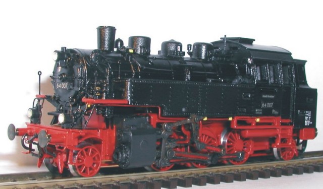

der Vollständigkeit halber noch ein Bild vom aufgemöbelten Modell der Museumslok:
Verwendet wurden hauptsächlich Kleinteile von Kuswa, der Rest kommt aus der Bastelkiste.
Fur die Haltegriffe an der Lokfront wurde ein Kuswa Schürgeräteset zweckentfremdet.
MfG Tommy​
Da muss man(n) doch gleich mal tief ergriffen ein paar Pfund Anerkennung loswerden - das ist ja ein Wonneproppen geworden! Wenn Du noch die gemachten Handgriffe beschreiben könntest, dann wäre es aus meiner Sicht perfekt!
Im Übrigen: das sind die Beiträge für die ich das TT-Board so schätze! (Bedauerlicherweise gab in letzter Zeit diesbezüglich leider kaum so Schätzenswertes, anderes um so mehr ...)
Also nochmals: Bestens gelungen!!! :ja:
Thomas
Ich hab gedacht-hm warum wird hier ein tolles HO-Modell eingestellt? Augen gerieben und gestaunt und mit dam Ausgangsmodell von #1 verglichen. Lob und nochmals Lob und bissel Neid....aber was man selbst zu Wege gebracht hat, schätzt man am höchsten.
gruß johannes
@LiwiTT
Zu Fahrwerk und Lampen habe ich weiter oben schon was geschrieben.
Grundsätzlich wurde das gesamte Gehäuse nochmals entgratet und verputzt.
Die Pufferbohle wurde mit den Tritten von Kuswa, Schläuchen von Gützold und der Schraubenkupplungsimitation von Tillig versehen. Die Griffe der Schürgeräte aus dem Angebot von Kuswa stellen die 4 Haltestangen dar. Dazu wurde das Umlaufblech vorn durchgebohrt, das untere Ende des Schürgeräteabschnitts hält gleichzeitig den Tritt unter dem Umlauf.
Lokschilder und Rbd/Bw Schilder sind von Kuswa.
Am Kessel wurde die Pfeife an die richtige Stelle versetzt, einige Leitungen zusätzl. angebracht unter anderen die für die Beleuchtung.
Von der 86 kommen die Armaturen direkt vorm Führerhaus (- waren die serienmäßig nicht dabei?) Die gelben Verteilerkästen sind aus Evergreenprofil zurechtgeschnitzt.
Neuer Lack und das Anbringen der Hochspannungspfeile und Anschriften runden das Bild schlussendlich ab.
Im Anhang noch ein Bild der meiner Meinung nach harmonischen Zuggarnitur.
MfG Tommy​

Mensch, Du kannst einen alten Bastler aber auch wirklich so aussehen lassen! :naja:
Nein, im Ernst: erstklassige Arbeit, schöner Zug, Danke für die Tipps ... aber wenn ich alles umsetzen will, was ich hier im Board so sehe ... :ertrink:
Schönes Hobby, große Experten; prima!
Thomas
