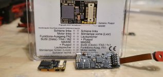

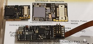

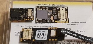

@AlexDeck
hatte ja bei der BR52 eine Lösung gefunden um aus der Next18 eine Next18S zu machten. Ich war bisher der Annahme, dass die Platine im Tender der neuen BR52 und der BR42 identisch sind. Das scheint aber nicht der Fall zu sein.
Hat jemand hier schon eine Möglichkeit gefunden einen Sounddecoder zu verwenden? Ich wollte nun den Zimo MS590 verbauen.
Danke und viele Grüße
kalle

ja, es soll auch eine Zeichnung geben, welche Dioden entfernt werden müssen. Sollte diese schon jemand haben, bitte mal hier einstellen.
Danke.
kalle
Das sind zwei Widerstände und ein doppelter Schalttransistor. Zudem müssen Lötbrücken gesetzt werden.
