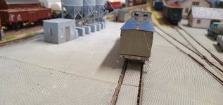

Habe mal ein Experiment mit dem Finkenheerder Kleinlokschuppen gewagt.
Die „Fassade“ ist von einem Foto so runterskaliert, dass es „passt“.
Dagegen sieht für mich das ganze käufliche Mauerwerk viel schlimmer aus.
Freilich, wenn Du drüber streichst, spürst Du keine Fuge.

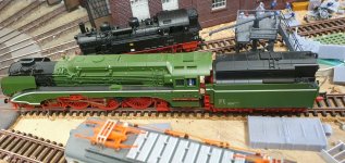

Ja, Figuren kaufen ist rausgeworfenes Geld, zumal die meisten ohnehin nicht maßstäblich sind.

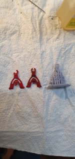

Beim beräumen des SchaBa viel mir 18201 negativ ins Auge. Sie hatte sich einer ihrer Blenden unter dem Führerhaus entledigt. Selbige fand sich recht schnell im leeren SchaBa wieder. Ausserdem war die selbst gedruckte Deichsel defekt.
Also stand eine Reparatur an. Die Blende macht schon länger Probleme, mal sehen, wie lange sie diesmal hält. Bei der Deichsel habe ich nochmal was geändert, sie ist jetzt, abgesehen von der Verkürzung, hinten geschlossen. Damit sollte sie stabiler sein, auf die Trennbarkeit der Lok lege ich keinen Wert.

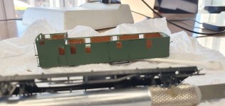

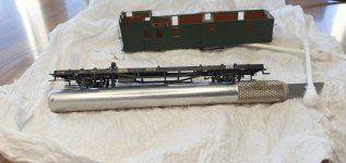

Heute mal eine für mich eher untypische Bastelei.
20260214_195219.jpg20260214_195153.jpg20260214_225018.jpg20260214_225001.jpg20260214_224946.jpg

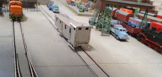

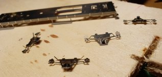

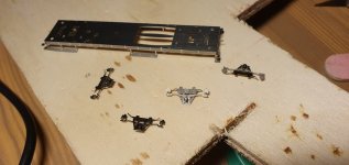

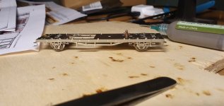

Mit etwas Glück wird das ein Pw Sa 10 in Epoche III. Der Bausatz stammt aus der Feder von @Mike.

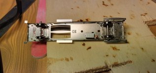

Ursprünglich wollte ich ihn kleben, habe mich aber beim letzten Stammtisch überzeugen lassen, doch zu löten.
Nach ein paar anfänglichen Schwierigkeiten läuft es jetzt ganz gut. Das Fahrwerk ist komplett und rollt, zumindest auf der Tischplatte, sehr gut.
Eine nette Abwechslung zum üblichen 3D Druck.

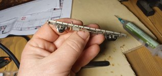

Sieht sehr gut aus. 👍 Welche Lötpaste benutzt du, oder ist das etwas anderes auf den Bildern 3 und 5?
Grüße Bernd
@ka-1111
Lötpaste habe ich diese hier verwendet. Ich hoffe, der Link ist erlaubt. Habe mit Lötpaste kaum Erfahrung und habe einfach was bestellt. Sie ist relativ zäh, vielleicht gibt es da noch besseres.
@Mike

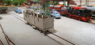

Der Bausatz ist aber auch weitgehend idiotensicher. Einzig mit den kleinen Tritten an den Ecken hatte ich Probleme. Die waren mir alle vier abgebrochen.
Es bleibt dabei, löten wird nie meins werden.
Die Ernüchterung folgte beim Wagenkasten.
Eine der Muttern zum verbinden von Fahrgestell und Wagenkasten verband sich beim verlöten unlösbar mit der, zur Fixierung eingedrehten, Schraube. Die Trennung selbiger endete in einem annähernden Totalschaden.
Ich habe gerettet und gerichtet und er wird sicher auch komplett werden und im Zugverband wird er toll aussehen.
Ich habe jetzt schon viel gelernt und bin trotz der Rückschläge stolz auf mein Projekt.
Graphit, also Bleistift ist ein Antiflux beim Löten. Schmiere die Schraube mit dem Abrieb der Bleistiftspitze beim Anspitzen schön ein, schraube die Mutter fest, löte die Mutter an und Du kannst die Schraube einfach entfernen.
Gruss Andreas
Ich verzinne die Mutter seitlich vor dem Anlöten. Dann geht es beim finalen Löten schneller.
Grüße Bernd

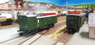

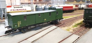

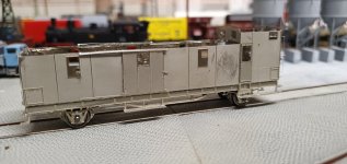

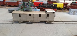

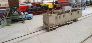

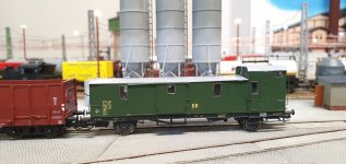

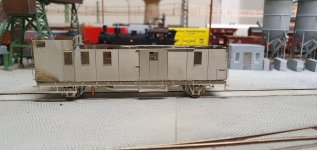

Es ist vollbracht!
Auch wenn er nicht "vitrinenperfekt" ist, meine Modelle rollen auf der Anlage und da gehen die kleinen Mankos unter.
Hier nochmal eine kleine Bilderserie.
20260217_220221.jpg20260217_220227.jpg20260217_220244.jpg20260220_153132.jpg20260220_153946.jpg20260221_232952.jpg20260221_233012.jpg
Eine Trittstufe fehlt und heute ist mir leider bei der Endmontage noch eine Griffstange abgebrochen, aber das sieht ja keiner. ;) Die Griffstange ersetze ich vielleicht mal durch ein Druckteil und eventuell bekommt er noch meine Version der Bremsschläuche. Ab morgen geht er erstmal in den Regelbetrieb, heute hatte ich keine Lust mehr, den Zug aus dem SchaBa zu fahren.
Also für das erste Modell in Neusilber sieht das Ergebnis doch gut aus.
Grüße Bernd
Es ist tatsächlich mein erstes, gelötetes Neusilbermodell. Ich habe bereits die Henschel Dampfschneeschleuder von DK Modell und den EDK 10 von HekTTor gebaut. Die sind aber beide aus Messing und geklebt. ;)
Bei dem Pw Sa 10 habe ich die Gitter hinter den Fenstern vergessen, das werde ich über Ostern nachholen.

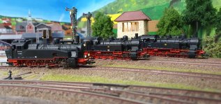

Dank eines netten Boarders kam ich doch schneller als gedacht, zu einer sächsischen 94. Hier eine kleine Parade vorm Wärterstellwerk.
660869944_26050247794647583_1365306780514172031_n.jpg661202026_26050247487980947_2101160521267151544_n.jpg
Die Beckmann 94 habe ich komplett auf links gedreht. Noch ist sie nicht fertig, wenn der Umbau vollständig ist, werde ich nochmal etwas dazu schreiben. Aber auch die kühnschen Preußinnen haben mir Arbeit beschert. Die eine brauchte ein neues Ritzel auf der angetriebenen Achse, die andere einen neuen Motor.
Ich habe bei einer unbedachten Handlung leider den für die Lok geplanten Decoder beschädigt. Aktuell ist nur ein N45 von Kühn, zum testen drin. Wenn der Decoder von Zimo zurück ist wird sie komplettiert und dann schreibe ich hier nochmal etwas dazu. Auch mit ein paar Bildern vom Umbau.

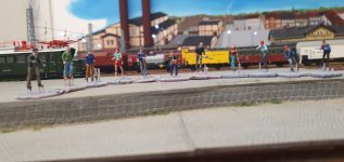

Gleich als allererstes, dies ist keine Werbung oder Aufforderung zum Kauf. Ich finde es nur traurig, daß in Zeiten, in denen wir uns zwischen der Baureihe 22 oder 18 314 entscheiden müssen, passende Figuren immer noch Mangelware sind. Auf dem Foto seht ihr ein paar meiner Figuren.
Selbige habe ich kürzlich bemalt, weil die Bastelkiste mal wieder ziemlich voll war und es handelt sich letztlich nur um eine schnelle Auswahl derzeit griffbereit bemalter Figuren. Ich fertige mir meine Figuren nach eigenem Bedarf. Das Programm MakeHuman gibt es kostenlos und legal zum Download. Damit lassen sich schon Figuren fertigen, die direkt im Slicer bearbeitet werden können. Wenn es individueller werden soll, kann man mit dem ebenfalls kostenfreien Programm Blender und etwas Übung individuelle Anpassungen vornehmen. Soll heissen, mit einem 3D Drucker lässt sich schon viel machen. Wer keinen hat, oder keinen möchte, was ich durchaus nachvollziehen kann, kennt doch aber sicher jemanden, der einen Drucker hat.
Ich fertige definitiv keine Figuren auf Bestellung, drucke aber meist mehr, als ich selber benötige, weil ja immer mal was nicht funktioniert. Überzählige Figuren habe ich oft beim Dresdner Stammtisch dabei und ihr könnt mich gerne danach fragen.
