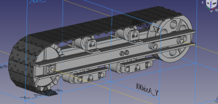

Um mal wieder die Kurve zu meinen großen Baustellen zu bekommen, habe ich heute mit einem Projekt weiter gemacht, welches ich schon letzten Sommer begonnen habe.

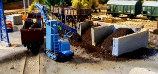

Das wird eines der Fahrwerke, des RK3 Mitschurin. Ich weiß, den gibt es schon, aber noch nicht von mir! ;) Das Permo Modell habe ich nie irgendwo kaufen können, also baue ich mir selber einen.
Wenn der Bagger komplett ist, stürze ich mich auf den Steuerwagen VS 145 502. Ich freue mich schon auf das Projekt.
Die Kette ist komplett.
Ich bin mir nur noch nicht so ganz klar darüber, ob ich Kette und Laufwerk separat drucke. Die Montage wird sicher problematisch werden.
@Bigfoot bei den filigranen Teilen würde ein Einzeldruck vermutlich zu instabil für den Zusammenbau.
@hochlehner für einige Sachen gibt es sicherlich Vorlagen ähnliche Dateien, nur muss man es für den jeweiligen Maßstab anpassen oder selbst konstruieren, da wird jede 3D Kontur einzeln gezeichnet, hat also mit viel Arbeit zutun. Je nachdem wie fit man mit den Programmen ist, kann man spezielle Funtkionen nutzen, welche aber auch mehr Rechnerleistung benötigen.
Es gibt verschiedene Wege des herangehens. Ich arbeite mit FreeCad, wo im Prinzip jedes Teil auf einer zweidimensionalen Skizze aufbaut.
Ich zeichne zum Beispiel einen Kreis, definiere seine Position und Grösse und schließe die Skizze. Anschließend polstere ich die Skizze auf. Der Kreis bekommt eine Z-Ebene mit definierter Höhe und wird zum Zylinder ... . So setzt sich ein Modell aus einer sehr grossen Zahl einzelner Skizzen zusammen, wobei nicht jede Skizze immer nur ein Teil enthält. Klingt kompliziert, ist es aber eigentlich nicht wirklich.
Vordefinierte Teile gibt es nur in Form einfacher geometrischer Objekte. Damit arbeite ich nur selten, das ist mir zu umständlich.
Als Hilfestellung nutze ich Skizzen und Fotos des geplanten Modells, die ich mir vor Baubeginn auf die passende Größe skaliere. Je besser die Skizze, um so hilfreicher. Fotos nutze ich zusätzlich, wobei hier die perspektivische Verzehrung (falls das so heißt) beachtet werden muß. Je mehr Skizzen, Fotos und Originalmaße vorhanden sind, desto einfacher ist die Konstruktion.

Doch, genau das. Wenn Du in der Konstruktion einen kleinen Zylinder siehst, heißt das:
1. Zeichnung mit einem Kreis erstellen
2. Zeichnung an der richtigen Stelle im Raum platzieren
3. Zeichnung "aufpolstern", damit aus dem Kreis ein Zylinder wird
Genau so geht das dann auch mit komplizierteren Querschnitten.
Zum Herstellen von "Löchern" geht man prinzipiell genau so vor, nur dass die Zeichnung dann halt nicht aufgepolstert, sondern vertieft wird.
Andi
Bei Bohrungen ist der richtige Weg eigentlich einen Punkt einzuzeichnen und dann das Bohrungstool zu nutzen.
Fürn 3D Druck reicht die Methode mit dem negativ extrudieren.
Ich glaube das ist auch Geschmackssache. Ich mach es manchmal so und manchmal so.
