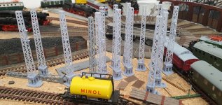

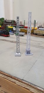

Ich bin mir nicht sicher, ob die hier schon mal Thema waren. Da Hobbex nicht mehr produziert und mir die Sommerfeldt Maste nicht gefallen, habe ich meine eigenen konstruiert.
Hier sind drei verschiedene Versionen entstanden. Einmal als Mast mit einseitiger Aufhängung für Quertragwerk, eine Version mit beidseitiger Aufhängung für Quertragwerk und mit einseitiger Aufhängung für Quertragwerk und Aufhängung für einzelne Oberleitung auf der anderen Seite.
Hier der Vergleich zum Hobbex Mast.

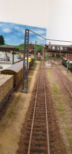

Hier eingebauter Mast mit Quertragwerk und Sommerfeldt Hängern.
Letztlich bleibt meine Oberleitung eine Karikatur des Vorbildes, aber besser so, als Wlan E-Loks.

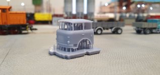

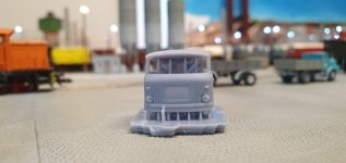

Hier mal ein kürzlich probeweise erstelltes Gehäuse.

Hier mal der direkte Vergleich Prefo gegen meine Version.
Den Mittelsteg muß man sich bei meinem Führerhaus dazudenken, der wird Teil der Frontscheibe.
Wie gesagt, hier wurden mir meine Grenzen aufgezeigt. Mit einer anderen Software und mehr Übung ist durchaus mehr drin. Ich war beim Gehäuse mehrmals kurz davor, das Modell aufzugeben.
