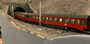

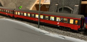

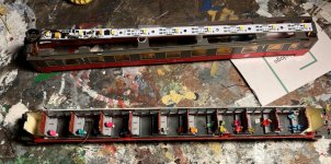

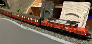

Ich habe mal wieder etwas gebastelt und meinen Bmz und Amz Wägen Licht und Reisende spendiert. Ich habe die digitalen ESU-Lichtleisten verwendet. Den origriginalen Zugschluss mit 1,8mm LED habe ich abgelötet und stattdessen 603er SMD-LED eingebaut.
Als Figuren wurden günstige sitzende N-Figuren verwendet. Da passt wirklich jede Hüfte in die TT-Sitze.
So kann die 1020 einen kurzen IC befördern. Eine solche Zugkombination fuhr bis etwa 1994 immer wieder am Brenner.

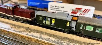

Während die Rekowägen mit Train-O-Matic Leuchtleisten illuminiert werden, habe ich beim Daa88 eine ESU-Leuchtleiste verwendet und entsprechend gekürzt, dass nur noch die 3 LED des A-Blocks übrig blieben.
So ein Packwagen fuhr auch meist am Zugschluss, also brauchte auch er ein entsprechendes Zg2-Signal.
Dieses wurde mittels winziger roter SMD-LED umgesetzt und an die entsprechenden Lötpunkte angeschlossen.
Außerdem wurde an den Funktionsausgang Aux1 noch eine gelbe 3mm LED angelötet, eine Zufallsschaltung dafür einprogrammiert und die LED in die Toilette des Wagens gelegt.
Ebenfalls von der Digitalzentrale kamen die Fenstergitter, welche vorbildwidrig direkt an die Scheiben des Gepäckraums nach dem Lackieren in Mattschwarz geklebt wurden.
Danach wurde der Wagen provisorisch zusammengesetzt und zusammen mit den Rekowägen getestet.
Das Ergebnis zwar für mich sehr zufriedenstellend.
Heute nun habe ich die Türen eingebaut und nochmal ein zwei Vergleichfotos mit dem Originalwagen von Tillig gemacht.
Im direkten Vergleich schaut der Lack in der Detailaufnahme nicht so perfekt aus, wie beim Wagen von Tillig. Neben den Bghw-Wägen bzw im harten Modellbahnbetrieb passt er sehr gut in den Zugverband.
