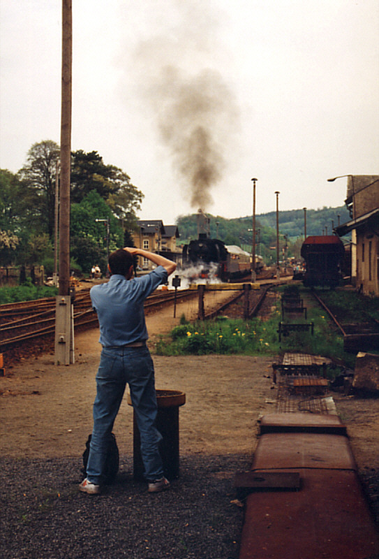

Hi.
Ich hab hier mal ein Bild der Drahtzüge vom Stellwerk 2 aus. Das Bild findet ihr hier www.sebnitztalbahn.de Leider konnte ich das Bild nicht direkt verlinken. Hier bitte auf Fotos gehen, Bilder von 1990 - 20.. und dann das 40ste oder 41ste.
