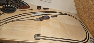

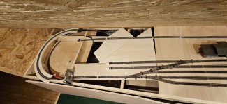

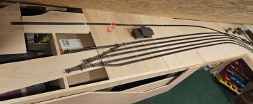

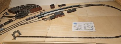

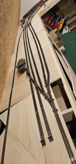

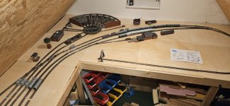

Update. Ist das praktikabel oder fehlen noch Weichen bzw. Abstellgleise?!
Die Rampe vorm Bahnhof dient nur symbolisch als Bahnsteig.

Sorry so richtig komme ich mit deiner Planung nicht klar. Wie sieht die rechte Ausfahrt aus dem Bhf aus?
Die Strecke rechts soll eine 2 Gleisige sein?
Möglicherweise.
Vielleicht solltest Du Dich mal mit Sinn und Zweck von Gleisen in Bahnhöfen befassen. Dann wird's auch mit der Planung.
Wobei ich persönlich bevorzuge, wenn bei Baubeginn die Planung weitgehend abgeschlossen ist. Kleine Anpassungen sind normal, aber auf definierter Grundfläche irgendwo Gleise auszulegen, so daß es (seeeehr subjektiv!) irgendwann einigermaßen 'gut aussieht' hat m.E mit Planung nichts zu tun.
@Pille: ich würde bis zum Tunnel 2 gleisig fahren und dann quasi mit nem Wartegleis vorm Tunnel auf eingleisig.
Die andere Variante mit 2-gleisiger Strecke bekomme ich durch den engen Radius linke doch nicht umgesetzt.
@Stardampf : danke für den Tipp, dann hätte ich aber gern Quellen benannt. Und im Idealfall bitte nich das Internet sondern direkt den Titel eines Beitrags.
Zusätzlich sei erwähnt, es geht bei diesem Projekt nicht um den Preis der originalgetreuesten Anlage sondern vorrangig um Spiel und Spaß. 😉

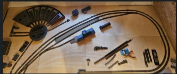

Ich dachte so wäre das "Umsteigen" besser.
Gleis 1 und 2 für Personenverkehr.
Gleis 2, 4 und 5 Güterver (Ladestraße, Güterschuppen).
Gleis 6 geht in den Wald (Sägewerk oder NVA Panzerverladung)

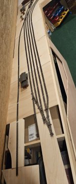

Ich gebe dann auch mal meinen Senf dazu. Deine Ambitionen kann ich nachvollziehen, auch was das "BW" angeht. Wenn dir das so gefällt, dann baue es so. Du machst das für dich, nicht für andere TT Boarder. Wo ich, abgesehen von der Optik, Probleme sehe, ist der rechte Anlagenteil. Dort geht dir der Platz aus und du biegst zweimal rechtwinklig ab. Das sieht schlimm aus. Aber wie kommst du dort unter den Bahnhof? Du musst doch in einen Tunnel um unter den Bahnhof zu kommen. Dafür ist aber kein Platz. Die Strecke muss in einen Tunnel, oder sehe ich das falsch? Wie steil geht es da später hoch? Wieviel Platz haben die Gleise unter Tage? Da müssen auch Kabel, Signale und eventuell Weichenantriebe einen Platz finden und am Ende auch eine Hand, die da mal was richten muss. Wird das für dich funktionieren?
Edit: Gerade tun sich mir zwei weitere Fragen auf. Wie lang sollen deine Züge sein? Gemessen am Bahnsteig sieht das aus wie eine V100 mit einem Y-Wagen. Dann kannst du natürlich steile Rampen von unten nach oben bauen. Zweites Fragezeichen ist die Position des Bahnhofsgebäudes, das sieht da irgendwie fehl am Platz aus.

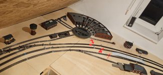

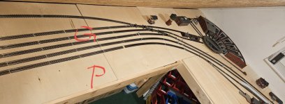

Ich hab mal drin rumgemalt, was ich ändernd hinzufügen würde.
Mir gefällt nämlich gar nicht, dass du keine Trennung zwischen Güter- und Personenbahnhof hast und die Gleise durchgehen. Dadurch können nur die beiden linken Gleise im Güterbahnhof wirklich als solche genutzt werden, weil die drei rechten Gleise für den Reiseverkehr freigehalten werden müssten. Folglich muss eine trennende Weichenstraße mit angeschlossenem Ziehgleis zwischen Güter- und Personenbahnhofsteil rein, die ermöglicht, die verschiedenen Verkehre zu trennen und Umfahrmöglichkeiten bietet.
Die Anbindung des Bw ist ähnlich einschränkend, da sie bewirkt, dass sich Rangierbewegungen im Güterbahnhof mit denen aus und ins Bw blockieren. Da fehlt mir aber noch die Idee, das zu lösen.

@Bigfoot: Rechts nach dem verlassen des Bhf, ab der Weiche, geht's mit leichtem Gefälle bis zum Tunnelportal. Ab dort verschwindet die 1-gleisige Strecke und taucht erst links am Ende wieder auf. Es der Rahmen der Anlage misst 10cm.
Für die Länge der Züge habe ich die mal ne Zug auf's Gleis gestellt. Die Rampe auf dem Bild soll provisorisch den Bahnsteig darstellen.
@V180-Oli: Wo meinst sollen die Weichen ergänzt werden?
@Koch1: der längste Zug soll 140cm messen und ist auf der linken Seite an der engsten Stelle im Tunnel versteckt.

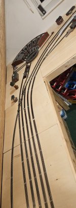

Die Bilder sollen evtl einige Antworten verständlicher machen. 🙈
Ich habe einfach noch mal Wagen auf die jeweiligen Gleise gestellt, um die Funktion besser zu vermitteln.

@V180-Oli:
Alles klar, hab deine erste Zeichnung schon gesehen, war mir aber nicht sicher, ob du zusätzlich an anderer Stelle noch weitere Weiche meinst.
Macht es Sinn an ein Gleis zusätzlich von rechts, am Bahnsteig direkt ans BW anzuschließen?
