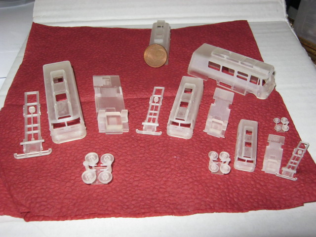

So, hier mal ein Bild von den den Fortschritten meines Lo:
Die Teile vom 3. Versuch in N und 1. Versuch in Z und TT. Zu sehen jeweils der Rahmen, das Gehäuse und die Inneneinrichtung. Davor noch die Räder mit dem Fahrertest.

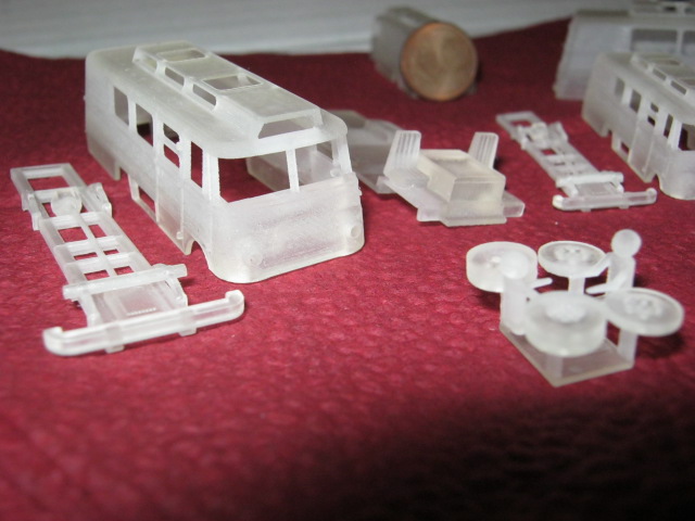

Hier noch einmal eine Nahaufnahme, ist TT.

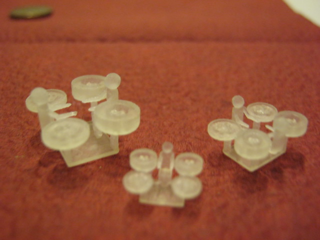

Hier noch mal die Räder und Fahrer der 3 Nenngrößen
Jetzt müssen die Ätzteile gezeichnet und gefertigt werden. (Kühlergrill, Spiegel, Dachluken) und mal sehn was mit der Verglasung noch wird.

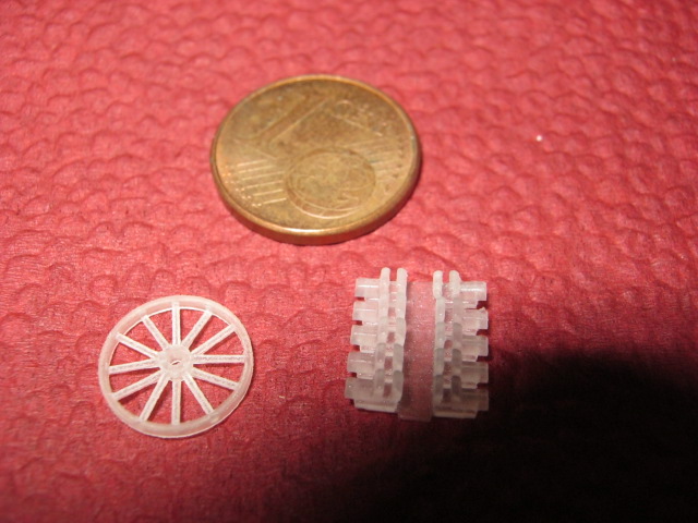

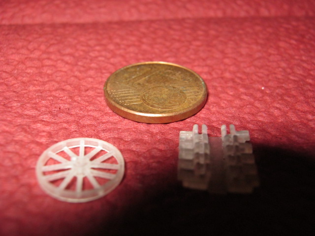

Ausserdem noch 2 Bilder von Druckergebissen:
Links ein Speichenrad mit "Stahlreifen" für Schweißerwagen oder Ackergeräte und rechts Schraubstöcke.
Software : Openscad
Druckfirma: Shapeways
Material: FUD
Openscad gibt es frei im Netz. Allerdings wird mit der Tastatur "gezeichnet", also du beschreibst die gewünschten Körper mit Maße und Position und ob sie Addiert, Subtraiert oder als Schnittmengen verwendet werden sollen.
