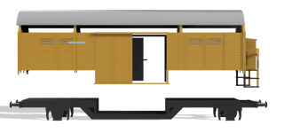

Ich würde mir überlegen, ob du die Gitter oder was das ist, ich kenne den Wagen nicht, separat druckst und später einsetzt. Konstruktiv natürlich mehr Aufwand, aber wesentlich weniger Ausschuss, wenn da was schief wird. Ausserdem einfacher für dich, gerade Teile zu verkaufen. Besser als notgedrungen wieder schiefe Teile zu verkaufen und den nächsten Shitstorm zu provozieren.

Hm, der Wagen ist doch noch gar nicht fertig. In den Feldern am Ende der Seitenwände fehlen links und rechts noch Luken. Die markanten Beschläge auf der Tür fehlen und das waagerechte Profil, sowie der Türriegel. Alle Kastenstützen fehlen, Bremserbühne mit Bremserhaus fehlt... Das auf die Schnelle. Der Wagen hat eine linksläufige und eine rechtsläufige Tür. Die laufen beim Öffnen weg vom Bremserhaus. Im Carstens Band 1.1 ist doch eine schöne Zeichnung und super Bilder. Und da sieht man auch, daß der Wagen eigentlich auch von dem markanten Fahrwerk lebt. Das gehört auch gedruckt. Dort sieht man auch sehr gut die Dachform. Das ist so ein Dach, wie bei Hädls Leig-Einheit.
Auf dem Titelbild des Bandes 1.1 von Carstens sind die fehlenden Luken sogar geöffnet. Da gucken aus jeder Luke Köpfe heraus. Der Wagen ist wohl mit Personal gefahren. Sieht auf jeden Fall so aus, als ob der Wagen in einen Zug eingestellt ist.

Absolut da gebe ich dir Recht das werde ich noch umsetzen!
Auf dem Bild fehlen auch die Schiebetüren das stimmt :)
Ich habe damals ein Bild vom Wagen ohne Bremserhaus zugesendet bekommen. Ebenso eine Skizze mit Bemaßung ohne Bremserhaus.
Dementsprechend habe ich dann den Aufbau umgesetzt.
von den Carsten´s Büchern habe ich noch nur die wenigstens (glaube 3 oder 4 stehen im Regal)
Danke für den Hinweis, die Bühne und das Bremserhaus werde ich heute noch konstruieren und die nächsten Tage Probedrucken.
Wenn ich wieder etwas mehr Luft habe und die aktuellen Wünsche abarbeiten konnte werde ich auch das passende Fahrwerk zum Elefantentransportwagen und auch zum Postwagen machen. Wann das passieren wird hängt von Terminen und der aktuellen Auftragslage ab.
