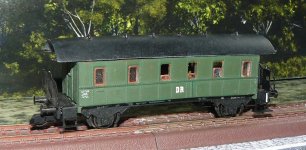

Wenn ich irgendwem Tritte verpasse, so handelt es sich beim Opfer üblicherweise um kleine Waggons. So auch im Falle des künftigen Cid-27. Es ist nicht meine Lieblingsarbeit, doch man wird für die Mühe entschädigt. So sieht das Gefährt doch gleich viel schöner aus. Zuvor hatte ich ihm Kupplungskulissen untergebaut und an den Pufferbohlen die Befestigungsschlitze der Zeuke-Bügelkupplungen verschlossen.
Danach geriet ich ins Spielen; deshalb zeigt sich der Wagen diesmal mit einem Dach aus schwarzem Karton und schwarzen Deck- und Zierleisten.

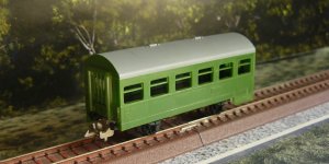

Wie man sieht, habe ich begonnen, dem Wagenkasten eine neue Gürtellinie zu basteln. Vorerst wurden dazu innenbündig PS-Streifen von 2,5 mm Breite und 0,5 mm Dicke angebracht. Ferner habe ich mich mit dem endgültigen Dach befaßt – ebenfalls aus weißem Kunststoff. Um es richtungsabhängig auf dem Wagenkasten zu fixieren, habe ich drei Stifte aus Edelstahldraht eingelassen, die in die Stirnseiten des Gehäuses eingreifen. Damit ist das Dach auch später abnehmbar. Das letzte Foto erklärt die Herkunft des Daches: Man fleddere einen Traps aus dem Baumarkt zu lumpigen Zweifuffzich, und fertig ist die Laube!
Mit Achsabstand von 4,5m gibt es auch ein Vorbild. Das hat aber wohl eine etwas andere Geschichte.
Zu finden im Bayerischen Eisenbahnmuseum in Nördlingen.
gsa
