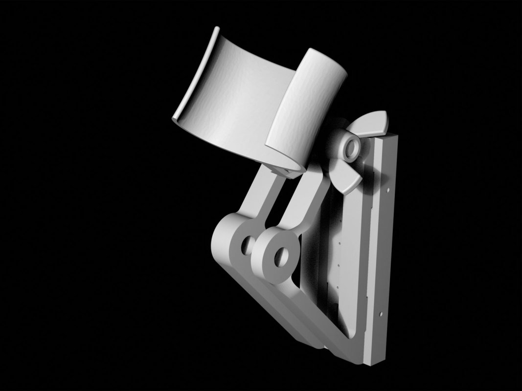

Halter passend für die Roco MultiMAUS
Nach langer Zeit gibt es von mir mal wieder etwas aus dem Schmelzdrucker.

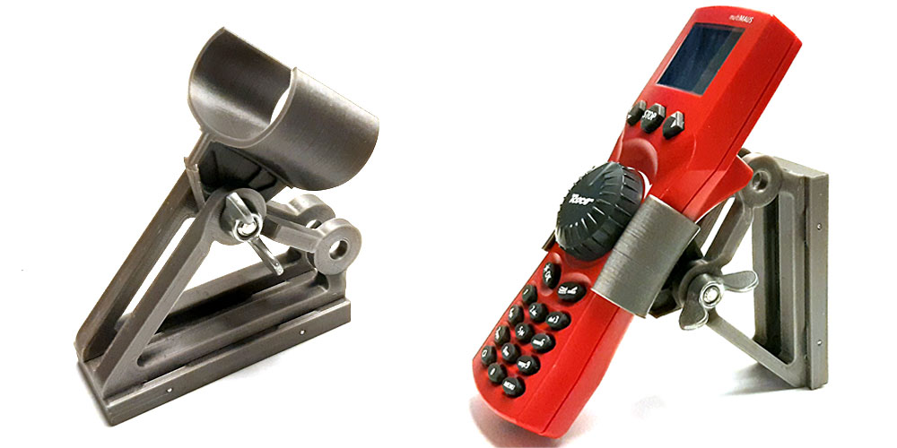

Der Halter wurde dafür entworfen, eine MultiMAUS zeitweilig -- bspw. über eine Ausstellung -- am 10 cm hohen Seitenrahmen der Modellbahn befestigen zu können.
Die 40-mm-Version passt zu den von mir verwendeten DDR-Schraubzwingen (12mm breit, EVP 0,60 ). Es wurden zusätzlich 2 Löcher für 2,5-mm-Senkkopfschrauben hinzugefügt, falls der Halter dauerhaft montiert werden soll. Die kleinen 1-mm-Bohrungen auf der Mittellinie haben einen konstruktiven Grund, sie dienen dazu, das mit der zwangsweise gedruckte Wand ein stabiles Volumen zu erzeugen wird, selbst wenn mit wenig Infill gedruckt wird.
Ich habe zwei Montageoptionen für die MAUS-Klemme vorgesehen. In den nächsten Wochen werde ich schauen, wie sich Halter und die einzelnen Positionen bewähren.
Die STLs finden sich bei Printables und Thingiverse.
Es wird benötigt:

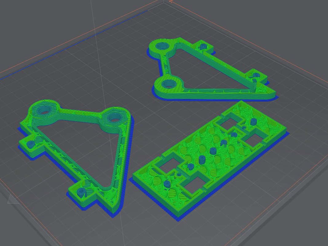

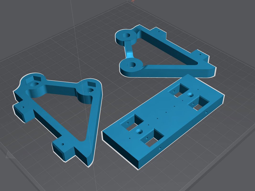

  • gedruckte 40-mm-Basis, beide Seitenhalterungen (gedruckt wurde: 0,4-mm-Düse, 4 Wände, 5 Boden-/Deckschichten, 0,2 mm Schichthöhe, Infill: 20 % Gyro)

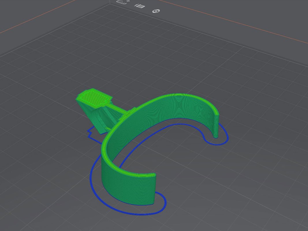

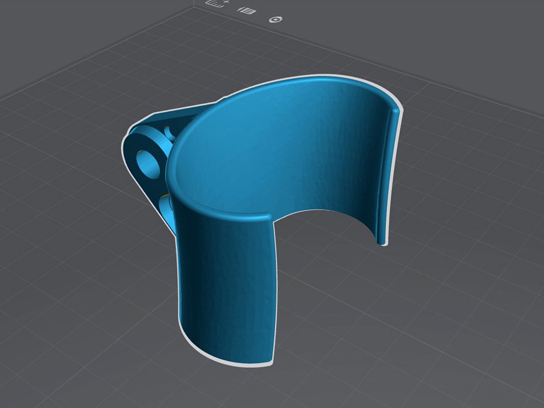

  • gedruckte MAUS-Klemme (verwendet wurden: 0,4-mm-Düse, 4 Wände, 5 Boden-/Deckschichten, 0,16 mm Schichthöhe, Infill: voll)
  • eine M8-x-30-mm-Schraube
  • eine M8-Flügelmutter
  • zwei 40-mm-Stücke aus einem 2-mm-Stahlstab, hier aus einer alten Fahrradspeiche geschnitten. Alternativ kann Klebstoff verwendet werden, jedoch habe ich die zerlegbare Version mit Metallstäben bevorzugt.
Für die Verwendung mit etwas breiteren Klemmen steht die 45-mm-Basis bereit, für diese müssen die zusätzlichen Distanzscheiben verwendet werden und die M8-Schraube und die Stäbe 5mm länger gewählt werden.
Druck
Gedruckt wurde mit PLA, mit den flachen Oberflächen nach unten auf der Druckplatte. Alle Teile sind dafür optimiert, ohne Stützen auf einem FDM-Drucker gedruckt zu werden. Bitte beachten: mehr Wände = mehr Festigkeit. Wenn kein Brim für die Haftung oder zur Vermeidung von Verzug benötigt wird, kann darauf verzichtet werden.
Bilder
Auf den Bildern ist eine leicht abweichende frühere Version dargestellt. Die Slicer-Screenshots wurden mit Lychee Slicer erstellt, um die bevorzugte Ausrichtung der STL-Dateien zu zeigen.
