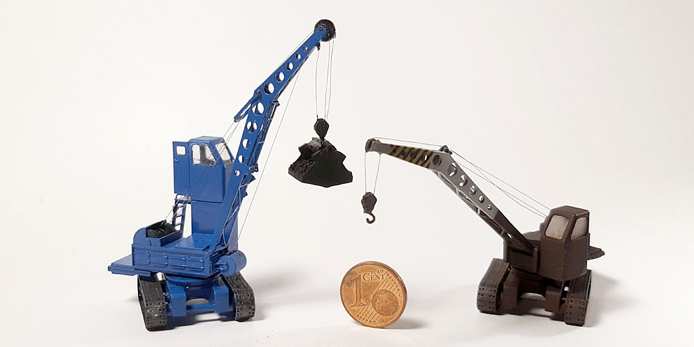

Es ist mal wieder Zeit, angefangene Projekte zu beenden.
Mein ursprünglicher Gedanke war es, den unter anderem in Gernrode, Nordhausen und Wernigerode verwendeten Bekohlungskran nach der M1:22,5-Vorlage von Beusekomse Baan in TT einfach nur skaliert zu drucken. Für die Anpassung des Maßstabs wurden die Modelldateien in FreeCAD geladen und logisch zusammenhängende Kleinteile (mit Bolzen) zusammengefasst. Das Ergebnis erwies sich dann allerdings als nicht perfekt: das leer angelegte Gehäuse "blutete" aus den Löchern für die Befestigungsschrauben. Daher wurden die Löcher in Blender geschlossen.
Beim Abgleich mit den Fotos fiel dann der fehlende Antrieb für den Greifer auf, in der ursprünglichen Variante ist es ein Kran also gar kein Bagger. So wurden dann noch einige Teile am ursprünglichen Entwurf ergänzt und umgearbeitet. Auch die Variante mit tieferer Kabine wurde umgesetzt.
Der Remix in TT steht jetzt auf Printables bereit. Es gibt keine Änderungen zur Lizenz des Ursprungsmodells (CC BY-NC-SA 4.0) somit ist nichtkommerzielle Nutzung und Änderung erlaubt. Das ist gerade in Hinblick auf die vielen existierenden Varianten -- bspw. hier auf Category:RK 3 "Mitschurin" - Wikimedia Commons -- durchaus als Anregung zu betrachten.
