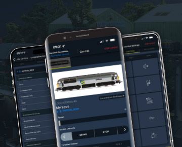

Ist das nicht wirklich ein Quantensprung? Gerade für die bisherigen Analogbahner. Mich erreichte heute Morgen die e-Mail aus UK mit der Bekanntmachung.
Das Thema wird teilweise schon bei Hornby TT 1:120 diskutiert und hat zu ersten Umbestellungen auf digitale Sets mit Loksound geführt.

BT funktioniert als ein peer-to-peer Netzwerk und braucht keine zentrale Verteilerintelligenz. Also eine Lok+ ein Lokführer (App auf dem Handy)
Habe ich mir schon gedacht. Dann sollte ein solcher Decoder aber immer noch eine Möglichkeit zulassen, örtliche Einwirkung von außen (nicht über BT) zu akzeptieren (Signale, Blockbetrieb etc.). Auf den Gleisen würde dann einfach normale Gleich- oder Wechselspannung als Energieversorgung genügen. Etwas ähnliches (per Funk) bietet auch Games on Track an.

Für alle, die es interessiert und die ihre Nase (noch) nicht in das kürzlich erschienene Hornby-Clubheft #2 (S.8/9) stecken konnten,
hier ein kurzes Update zu der Thematik der neuen Bluetooth & DCC-Decoder-Generation. Im Kern geht es ja darum, dass man sich
wegen der direkten Funkansteuerung der Loks nun die Kabelage und Programmierung auf bestimmte Adressen sparen kann. Was
mir noch nicht klar war: Man kann auch die Technologien unter derselben App mischen, wofür ein "legacy dongle" angeboten wird.
Inzwischen ist die Liste der Decoder und Zusatzbauteile in einer Tabelle veröffentlicht. Die umfasst 6-pin-, 8-pin-, Next18- Decoder
mit/ohne Sound bei UVPs von GBP 31.99 bis zu stolzen GBP 69.99. Ein Netzteil kostet GBP 59.99, eine Power Bank wird für 15.99
abzüglich Club-Rabatte erhältlich sein. Bei Fahrzeugen wie HST-125 digital/Sound fitted (GBP 279.99) gegenüber der Analogversion
langt man schon kräftig zu, dennoch scheint es immer noch sehr interessant. Deutsche Händler wie elriwa wollen ja eigenem Bekun-
den nach das komplette Sortiment verfügbar machen. Was haltet Ihr davon?
