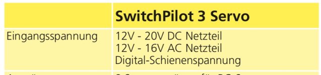

Was muss ein "ordentliches" Schaltnetzteil für technische Voraussetzungen haben?Allerdings habe ich auch ein ordentliches Schaltnetzteil (Gleichspannung 15 V) zur Spannungsversorgung am Decoder.

Das sind die Parameter für den Servo-Decoder, die Servos selbst laufen mit 5V. Leider ist ESU immer noch recht Old-School unterwegs und geht scheinbar davon aus, das 16V AC bei der Modellbahn nach wie vor üblich ist. Bei Eigenbau-Projekten für den Decoder reichen auch 5V für Decoder und Servo.
Und Du liest mal wieder nicht worum es ging. @Lacor4711 sprach in Seiner Frage von einem ESU Switch Piloten und suchte eine Empfehlung für ein passendes Netzteil, wie @Zilli es ansprach. Alles klar Purzelchen?Du hast mal wieder keiine Ahnung.
Die SwitchPiloten (egal ob normal oder für Servo) sind Schaltdecoder. Die brauchen natürlich mehr als der Servo.
völlig irrelevant, da der Switch Pilot eh nicht mit 5V arbeitet und der Fragensteller auch kein solches Netzteil benötigt, sondern eines was zum Switch Pilot passt.Da Servos mit 5 V betrieben werden, sollte man schauen, ob der Decoder, so er keinen StepDown Wandler hat, mit möglichst wenig drüber arbeiten. Sonst wird der Rest verbraten.
Was ist an einer Eingangsspannung von 12-20V bzw. 12-16V old school? Ich kann ein Netzteil benutzen welches eine Spannung innerhalb dieser Bereiche liefert. Also z.B ein 12V Netzteil oder ein 16V Netzteil oder oder.Leider ist ESU immer noch recht Old-School unterwegs und geht scheinbar davon aus, das 16V AC bei der Modellbahn nach wie vor üblich ist.
Er braucht aber 5V als Betriebsspannung für den Servo, auch die Steuersignale (PWM) sollten 5V betragen.völlig irrelevant, da der Switch Pilot eh nicht mit 5V arbeitet und der Fragensteller auch kein solches Netzteil benötigt, sondern eines was zum Switch Pilot passt.
Die korrekte Spannung für die Servos, die man am ESU Switch Piloten anschließt, liefert doch der Switch Pilot selbst. Was wollt Ihr da noch mit einem 5V Netzteil?!?!? Ansonsten nochmal in Anstriche 36, 38, 39 und 41 schauen.Er braucht aber 5V als Betriebsspannung für den Servo, auch die Steuersignale (PWM) sollten 5V betragen.
