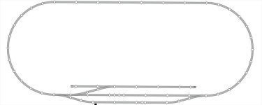

Hallo allerseits,
ich hatte ungefähr hier mal die Idee in den Raum geworfen, sowas wie ein Starter- oder Einsteigerset zu beschreiben, dass Newbies (so wie mir) den Einstieg in das Thema (digitale) Modelleisenbahn deutlich erleichtern würde.
Idee: ein Gleisplan, eine Teileliste und eine Aufbauanleitung mit der man ohne große Vorkenntnisse etwas wirklich bespielbares für sein Geld bekommt, dass eben auch ein Gefühl dafür vermittelt was so geht und was das für Aufwand ist.
Die Idee kommt eigentlich daher, dass ich vor ca. 1,5 Jahren genau so angefangen habe und dabei eben auch eine Menge Dinge gekauft und ausprobiert habe die dann eben nicht funktionierten.
Bei mir war es damals Breitungen, zweigleisig würde ich das aber heute schon nicht mehr bauen.
Was ich mit den Erfahrungen des letzten Jahres bauen würde, seht ihr unten.
- Preis der Komponenten unter 1000 EUR (neu, dass man mit gebrauchten Komponenten Geld sparen kann, muss man heute hoffentlich niemandem mehr erklären)
- Digitale Lok mit Sound + 4 Wagen, soll ja Spaß machen
- keine modellbahnerischen Vorkenntnisse notwendig, Epoche, Vorbildtreue u.s.w. sind hier nicht relevant - wir wollen nur spielen und lernen
- solide Grundplatte vorhanden, sonst kein weiterer Holzbau nötig
Kosten für meine Version mit Tillig-Gleisen und BiDiB-Komponenten von der Fichtelbahn: 933,30 EUR
Alternativ mit Multimaus, z21 Start und Esu Switchpilot: 958,49
Die Überlegungen von @Stardampf hier in Zusammenarbeit mit einem Hersteller ein echtes Starterset zu entwickeln, halte ich für eine charmante Idee wenngleich es dafür noch ein bisschen früh ist. Wenn sich da was entwickelt, warum aber nicht.
Allerdings: die Auswahl der Komponenten und deren Hersteller sind hier aus meiner Sicht absolut nachrangig, wenn das Ding funktionieren soll, braucht es eine Anleitung in der Qualitätsstufe "foolproof". Darin läge der Charme des Ganzen und das ist nach meiner Erfahrung der Teil den kein Hersteller wirklich liefern kann, ich hab zumindest keinen gefunden.
Und noch eine Bitte: Vorschläge zum Gleisplan, zu Komponenten die vielleicht einsteigerfreundlicher sind, zu Formaten für die Anleitung fände ich super.
Argumente warum man das nicht machen kann und warum das eine schlechte Idee ist, bringen uns nirgendwohin. Danke.

Gleisplan siehe Startpost.
Teileliste (ESU)
TT Tillig Modell, 83100, Buffer/Bumper 4.15cm.
2​
8,00 €16,00 €
TT Tillig Modell, 83101 (G1), Straight 16.6cm.
17​
2,20 €37,40 €
TT Tillig Modell, 83102 (G2), Straight 8.3cm.
4​
2,20 €8,80 €
TT Tillig Modell, 83104 (G5), Straight 3.65cm.
3​
2,60 €7,80 €
TT Tillig Modell, 83105 (G3), Straight 4.3cm.
1​
2,20 €2,20 €
TT Tillig Modell, 83107 (R22), Curve radius 35.3cm, angle 15º
26​
2,50 €65,00 €
TT Tillig Modell, 83120 (G6), Straight 2.15cm.
1​
2,20 €2,20 €
TT Tillig Modell, 83149, Straight feeder 16.6cm.
1​
7,00 €7,00 €
TT Tillig Modell, 83323 (EW1), Right turnout 12.95cm.
1​
24,90 €24,90 €
TT Tillig Modell, 83324 (EW1), Left turnout 12.95cm.
3​
21,90 €65,70 €
Servos
4​
4,90 €19,60 €
Servohalter (10St)
1​
20,00 €20,00 €
Multimaus + z21
1​
269,99 €269,99 €
Esu Switchpilot
1​
51,90 €51,90 €
Netzteil?
Lok Digital, Sound
1​
260,00 €260,00 €
Wagen
4​
25,00 €100,00 €
958,49 €
Teileliste BiDiB
2​
8,00 €16,00 €
17​
2,20 €37,40 €
4​
2,20 €8,80 €
3​
2,60 €7,80 €
1​
2,20 €2,20 €
26​
2,50 €65,00 €
1​
2,20 €2,20 €
1​
7,00 €7,00 €
1​
24,90 €24,90 €
3​
21,90 €65,70 €
Servos
4​
4,90 €19,60 €
Servohalter (10St)
1​
20,00 €20,00 €
Multimaus
1​
112,00 €112,00 €
GBMBoost
1​
109,90 €109,90 €
Xpressnet-Schnittstelle
1​
4,90 €4,90 €
ReadyServoTurn
1​
69,90 €69,90 €
Lok Digital, Sound
1​
260,00 €260,00 €
Wagen
4​
25,00 €100,00 €
933,30 €
Netzteile, Kleinkram u.s.w. muss ich noch reinrechnen.
Den Aufbau dokumentieren geht leider nicht so fix.
Fragen dazu? ;)
