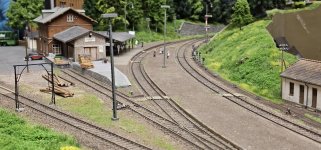

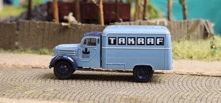

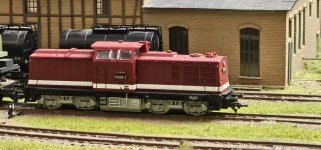

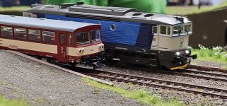

Ganz ehrlich. Ich würde im Nahbereich ein gutes Smartphone nehmen.
Baulich sind die Kameras der Mobiltelephone gerade bei Nahaufnahmen sehr stark.
Anbei mal ein paar Beispiele.
Entscheiden musst Du Dich trotzdem selbst.
