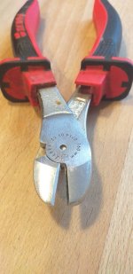

Vorsicht! Das kann schnell in die "Hose" gehen. Habe damit schon ein mal eine Stellschwelle "angeschmolzen", hatte aber Glück das ich die Stellschwelle nicht austauschen musste. Ich nutze einen alten Seitenschneider den ich bei Bedarf nachschärfe.

Ein Seitenschneider aus der Wühlkiste schafft das hinreichend oft - Verletzungen an der Klinge incl.
Wenn man im Akkord Weichenstelldrähte schneiden muss, weil man professioneller Modelbahnanlagenbauer ist, dann ist sicher eine Zange für € 90 die erste Wahl. Aber ehrlich: Wer macht das schon?

Aber eine kleine falsche Bewegung, und dann kann man alles von vorne anfangen. Da ruiniere ich lieber die alte Zange noch mal und noch mal.

Für das Abtrennen allgemein drücke ich mit einer alten Kneifzange den Draht leicht an. Dann eine Zange neben die Kerbe einmal hin und,her biegen, erledigt.
die Knipex-Bowdenzug-Zange hilft - die ist zwar sehr teuer, schneidet aber ordentlich, Seitenschneider helfen nicht, da sie nicht überlappend schneiden können und der Draht eigentlich gequetscht und nicht geschnitten wird.
