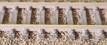

Sind die Gleise schon Geschottert ? oder liegen die auf dem Schotter auf ?
Oder wurde bewusst nicht so hoch geschottert ?
Ich habe bewusst nicht so hoch eingeschottert. Ich habe beim Vorbild beobachtet, dass ein großer Teil der Schwellen nicht vom Schotter bedeckt sind:gruebel:. Sollte der Schotter bis zur Schwellenoberkante liegen?
Irgendwie kommt es komisch rüber auf den Bildern. Eigentlich liegen die ordentlich im Schotter. Muss nochmal ein Foto machen :rolleyes:
So, habe noch einmal eine Nahaufnahme meiner Schotterhöhe gemacht. Ich denke es ist so Okay:gruebel:? Sieht auf den anderenFotos wirklich etwas komisch aus, könnte am schrägen Lichteinfall vom Fenster liegen?
Auf dem Foto sieht es auch so aus, als wenn die Gleise auf dem Schotter liegen und nicht im Schotter.
Aber das dürfte sich durch nochmaliges Schottern beheben lassen.
Meint Bernd
Hallo Uwe, ich meine das so wie im Wiki gezeigt. >> Link << da sind die Schwellen eingebettet.
Grüße Bernd
