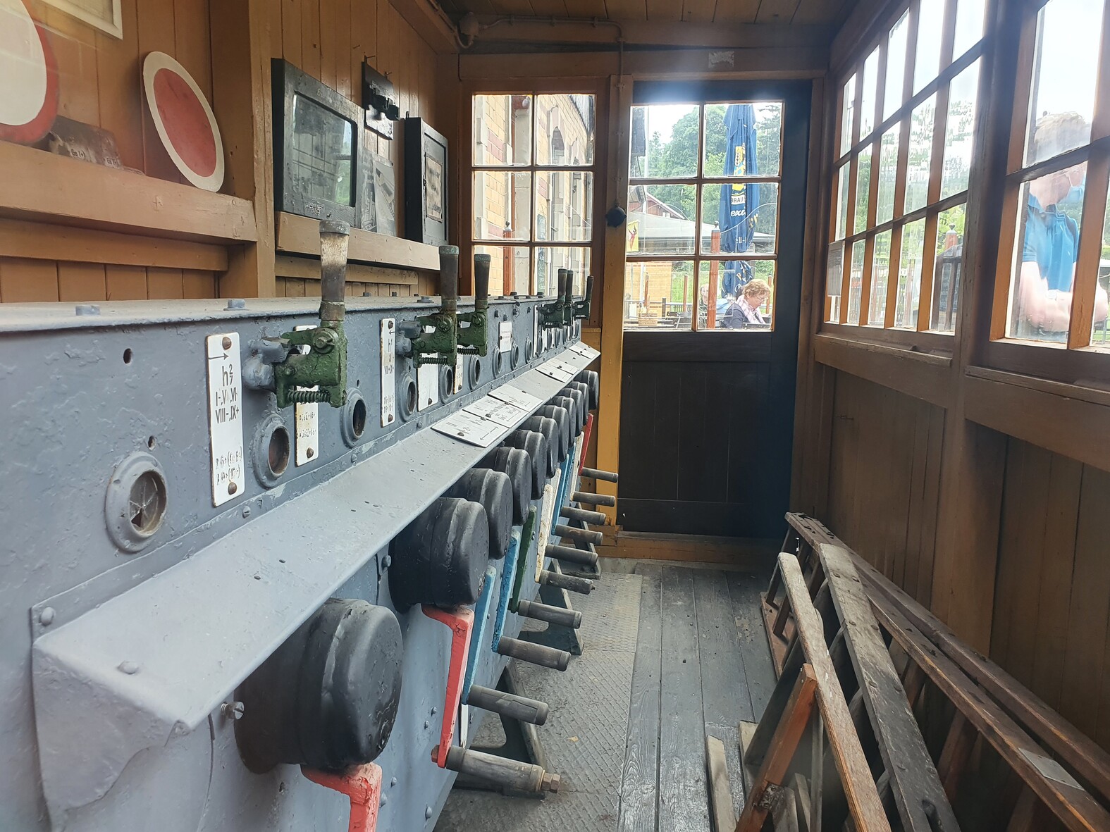

In diesem konkreten Fall interpretiert Ihr das beide falsch. Zittau Süd ist betrieblich nicht mehr örtlich besetzt, sondern Ausbildungsbahnhof der Hochschule Zittau/Görlitz. Das Lehrstellwerk funktioniert zwar prinzipiell, als wäre noch alles in Betrieb, man greift aber nicht in den Bahnbetrieb ein. Daher sind auch die funktionsfähigen Einfahrsignale mit einem Ungültigkeitskreuz versehen. An der gezeigten Weiche befindet sich in der Tat ein mechanischer Weichenantrieb, er ist aber nicht mit der Weiche verbunden. Er dient lediglich der Verdeutlichung der Funktion. In der ersten Ausbaustufe des Lehrstellwerks befand er sich übrigens weitab der Weiche, näher am Stellwerk.
Die beiden verbliebenen Weichen (4 und 14) in Zittau Süd sind im aktuellen Zustand lediglich ortsbedient ("Handweichen"), vor Ort gesichert mittels Riegelhandschloß.
Die Weichen 4 und 14 wurden im Altzustand vom Stellwerk aus fernbedient und jeweils in beiden Stellungen mittels Zungenriegel gesichert. Durch Einbau von Zungenprüfern konnten die separaten Riegel entfallen.
Je ein Doppelstellerriegelhebel für beide Stellungen der Weichen 4 und 14 sowie ein einfacher Riegelhebel für die Plus-Stellung der Weiche 1 (nicht mehr existent) sind auf der Hebelbank noch vorhanden (siehe Anhang, die Hebel mit den römischen Ziffern I bis V) und wieder in die sicherungstechnischen Abhängigkeiten gebracht worden.
Die Verriegelung einer ortsgestellten Weiche kann durchaus Sinn ergeben. Die Doppeldrahtzugleitung für einen Zungenriegel darf länger sein als die für eine Weiche. Eine für die Fernbedienung zu weit vom Stellwerk entfernte Weiche kann u. U. aber von jenem Stellwerk aus geriegelt werden, wie das in Zittau Süd der Fall war. Weiche 1 befand sich am km 2,340. Über deren Minusstellung (abzweigend) gelangte man zum "Kohlenbahnhof", einer vorgelagerten Ladestraße östlich des jetzigen "Kernbereichs" des Bahnhofs um das Zentralstellwerk. Daher musste auch nur die Plusstellung (gerader Strang) per Zungenriegel verriegelt werden (Zugfahrten! In der Minusstellung nur Rangierfahrten!).
Vom Stellwerk aus bedient waren in Zittau Süd übrigens immer nur die beiden jetzt noch vorhandenen Weichen 4 und 14!
Der Fall geriegelter ortsgestellter Weichen war/ist übrigens im ehemaligen K&K-Gebiet nicht unüblich. Die Wärter auf den beiden Bahnhofsköpfen stellen dann nur die Weichen vor Ort. Der Fahrdienstleiter in Bahnhofsmitte (Empfangsgebäude) verriegelt die Weichen und stellt so die Signalabhängigkeit her.
Moin,
im Bild von Grischan ist eine Weiche zu sehen, welche ortsbedient ist und durch ein Riegelhandschloss gesichert ist. Der Weichenantrieb auf der linken Seite ist nicht an die Weiche angeschlossen.
Auf den letzten zwei Bildern im Beitrag von HoTTe ist ein mechanisches Stellwerk der Bauart Einheit und auf dem letzen Bild links im Hintergrund noch ein Relaisgestell einer Halbschrankenanlage HSA 64b zu sehen.
Norbert

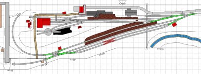

Ich würde das so interpretieren, dass man in der Anfangszeit der Stellwerke einfach die Stellwerke an die vorhandene Technik rangetütert hat und Sicherheit im heutigen Sinne kein Thema war. Am Ende hatte ja keine fremde Person was zwischen den Gleisen zu suchen. Um mal konkret zu meinem Bahnhof zu kommen. Es gibt zwei Stellwerke, die um Umkreis von max. 50m die Weichen an den Ausfahrten stellen sollen (grün). Den Hosenträger in den Gütergleisen würde ich ortsgestellt (rot) machen:
Also kann ich mir jetzt aussuchen, ob die grünen Weichen nur eine Weichenlaterne oder einen kompletten Weichenbock bekommen. Das BW ist in der Zwischenzeit versorgt...
Gruss, iwii
Wenn aus den Gütergleisen Zugfahrten stattfinden, sollten die weichen dann aber verschlossen werden. Damit der FDL die Sicherheit hat, dass sie richtig liegen, wenn er eine Zugfahrt freigibt. Wenn das nicht der Fall ist, muß auch nur die Weiche in den Güterbereich rein und raus ferngestellt sein.
