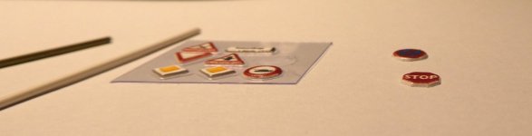

DDR Verkehrszeichen Test.png Verkerhszeichen Test 3.png Verkerhszeichen Test 2.png
Die Verkehrsschilder sind 0,3mm erhöht und auf eine Trägerfolie gedruckt. Die Schilder sind sehr stabil und lassen sich mit einem Cuttermesser leicht von der Folie lösen und auf einem Messing- oder Plastikrundprofil befestigen.
Diese Technologie wird bisherige Herstellungsmethoden ablösen, weil kein lästiges Ausschneiden mehr von Decals und aufkleben auf Trägerschilder oder Abruppeln von colorierter Folie auf Schilder nötig ist.
Gut sind die erhöhten Schilder zu erkennen.
Ganz ehrlich? Ist mir zu unsauber. Zu dick, unsauberer Druck und die Kanten zu abgerundet. Dann doch lieber Ätzteile und Decals oder die Teile aus Chemnitz. An denen musst du dich messen lassen, die sind bisher unerreicht in der Qualität.

Die Kanten sind arg rundgelutscht und ich frag mich, was den Unterschied zwischen "von der Trägerfolie mit einem Cutter ablösen" und "Decal [mit einem Cutter] ausschneiden" ausmachen soll.
