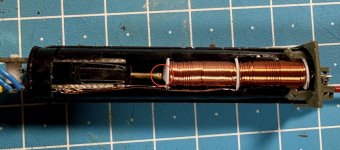

Inzwischen ist mir der 2. Schrankenantrieb an genau derselben Sollbruchstelle kaputtgegangen:
Die Verbindung zwischen dem Ferritkern im Magnetantrieb und dem Messingröhrchen des mechanischen Schrankenantriebs reißt irgendwann ab, dann bewegt sich zwar der Ferritkern noch, aber die Schranke bleibt unten.
Hat jemand eine Idee, wie man das dauerhaft reparieren könnte? Sekundenkleber hält auch nur so 20-40 Betätigungen, dann reisst es wieder. Diese Zweiteilung des Mechanismus´ ist eine suboptimale Konstruktion.

Wenn sich das nicht wirklich dauerhaft abstellen lässt, werde ich wohl doch auf Servo umrüsten müssen.

Einen Ferritkern kann man nicht schweißen - der zerbröselt. Aber lassen wir besser die Erörterung exotischer Reparaturmethoden. In dem Fall hilft wohl nur das alte Mülleimerspiel: "wer wirft den schönsten Bogen?"
Per, da hast du ja sowas von recht. Aber nur wenn du die Ansteuerung schon liegen hast.
Oder habe ich da einen Denkfehler?
Kommt drauf an wie man es betrachtet, komplett umrüsten ist sicher erstmal teurer als 45EUR.
Ob es perspektivisch vielleicht eine bessere Lösung ist, als die Option Ersatzantriebe zu bevorraten und alle paar Jahre eine Tüte Schrott zu Viessmann zu schicken, kann ja jeder selber entscheiden.
