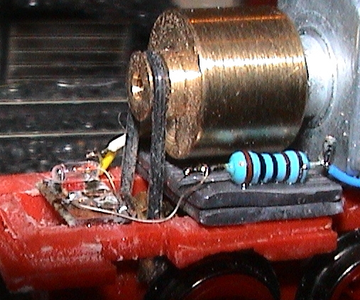

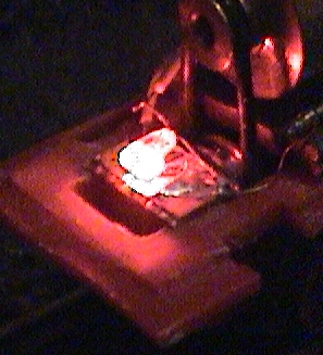

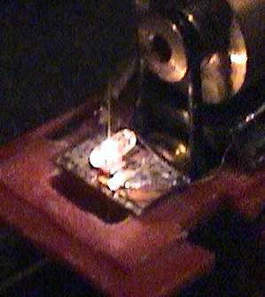

Ich bin auch gerade bei einer Rekonstruktion meiner V36.
Motorisierung, Digtalisierung, Beleuchtung, Outfit (von Grischan)
Bei der Beleuchtung hatte ich folgende Idee: Wenn man Lichtleiter am Ende mit einem Feuerzeug quält bildet sich eine Linse. Lampen vorsichtig ausbohren und weiß hinterlegen. Lichtleiter einschieben und innen unter vorsichtiger Wärmezufuhr rechtwinklich verformen. Die Glühlampe ist eine 1,5V-Lampe für Uhren.(Weiße Led=Xenon, gelbe Led=??) darum Glühlampe. Wenn man unter diese eine rote SMD-Led anbringt, bricht sich das Licht in der Glühlampe und wird in die Lichtleiter übertragen. Es geht!!!!!!!! :jump: :jump: :jump:
