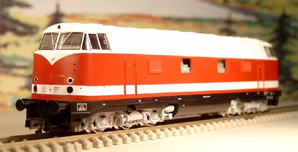

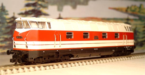

nachdem wir ja einen Thementhread zur 132/232 haben wollte ich mal hier einen Thread zur V180 Familie eröffnen.
Anfangen möchte ich mit meiner Umgebauten BR 118 070-2
Der Zierstreifen wurde auflackiert und die Beschriftung habe ich auch selber angefertigt.
Gruss
Ronny
PS: Zeigt her eure Kreationen. :)

:respekt:
Fehlen eigentlich nur noch die Anbauteile (Griffe etc.)
Ist der Zierstreifen auflackiert oder ein Decal? Wenn das letztere von wem ist das denn?
Sieht echt gut aus , nur das , das rot etwas heller sein muss . Meines Wissens nach (Ich lasse mich wie üblich eines besseren belehren ) gab es aber nur eine Lok in dieser Farbgebung und das war 118-008-2

Hallo R.S.
in dieser Farbgebung gab es nur die 118 070. Die 118 008 hatte eine ähnliche Lackierung wie die 118 070. Jedoch waren bei der 118 008 im gegensatz zur 118 070 die Dachschrägen creme-farben lackiert. Als meine Quelle diente hierfür das EJ Magazin "Die V180 der DR" von 3/2002. Dort sind auf Seite 42 Versuchslackierungen der DR aufgeschlüsselt.

Welches ROT hast Du zur Lackierung verwendet? RAL oder eine andere Nummer...?

So, da bin ich wieder. :)
Also das Basismodell ist wie Daniel schon sagte die 007 von Tillig. Im Original ist der Farbton bei der 070 Bordeauxrot gewesen. Ich habe mir die Lackierung der Rottöne bei dem ersten Versuch erstmal gespart und nur den Seitenstreifen nach RAL lackiert. Desweiteren sind bei der 070 die Fensterstreben der Frontscheiben und der Griff an den Frontscheiben ebenfalls in bordeauxrot gewesen. Da das aber wie gesagt erstmal nur ein Versuch war, denke ich kann man es so gelten lassen. :versteck:

hast Du für den weißen Streifen eine bestimmte weiße Farbe genommen? Nicht dass das Ganze dann irgendwann mal abblättert.
Wie hast Du womit abgeklebt?
Trage mich mit dem Gedanken es Dir nachzumachen...

Die Farbe ist von Weinert und die hält ewig. Abgeklebt habe ich das ganze mit Klebeband was man auch für Rundungen nehmen kann. Das ist ja bei der 118 gut wenn man sowas hat. Man kann natürlich auch normales Abklebeband nehmen, aber da muss man dann noch mehr tüfteln damit der Zierstreifen auch "gerade" bleibt. Bei bedarf such ich dir mal die dazugehörigen Artikelnummern raus damit du dir notfalls die Sachen bestellen kannst.

Die Lok ist komplett lackiert.
Habe da bewußt auch einen dunkleren Rotton, ähnlich der 228 700 genommen.
Sie ist übrigens mein nächstes Objekt. Aus ihr wird dann die 118 372. Loknummer und DB-Kekse habe ich bereits entfernt.
