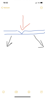

Ja die Anleitung habe ich ja, da ist für mich nur schwierig zu erlesen, was wie zu biegen ist. Die Pfalze sind zwar da, aber wie genau was zu biegen ist, sehe ich nicht richtig durch.
Klunker macht Biegekanten fast immer nach außen so steht es auch in der Anleitung, das heißt die Geätzte Knickkanten muss immer nach außen Zeigen(bei dem Bausatz) dann erklärt sich das von selbst.
Bildlich mal so dargestellt.
Diese Hinweise habe ich mir beim ersten Mal auch nicht richtig durch gelesen. Habe so gebogen, dass die Nut innen war, irgendwann stimmt dann das Maß nicht mehr. Na ja, Lehrgeld halt.
