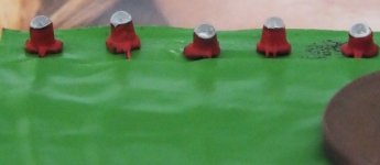

Das ist richtig. Ich habe mich auf das Video bezogen. Wie Klebstoffe als Lichtleiter wirken mal ein kleines Beispiel. Für einen Freund hatte ich die Fahrwerksbeleuchtung für eine 94 in H0 angefertigt. Bei den Lampen handelt es sich um eine Led welche mit Zweikomponenten Klebstoff vergossen wurden. Hier ein Video.
Nimm mal schwarze gut deckende Farbe und streiche die Seiten der LEDs ein. Manche Typen der LED strahlen seitlich aus. Auf den LEDs reicht ein kleiner Punkt wo es durchleuchtet, manche sind von der Leuchtkraft vergleichbar mit einem Flakscheinwerfer.
