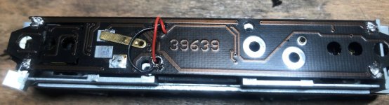

Diese habe ich diesen Freitag zum Test, ob sie auch digital ist, auf's Programiergleis gestellt und versucht mit der Handy-App der Z21 die Adresse auszulesen, da sie auch sehr langsam erst die analog eingestellte Höchstgeschwindigkeit erreichte. Das habe ich kurz zweimal per App versucht, da hat die Lok jedoch schon gequalmt, was ich leider erst sehr spät gesehen habe - viel zu spät leider.

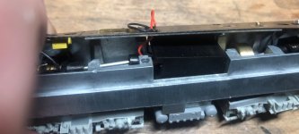

Nun funktioniert nur noch die Spitzen-und Schluss-LED. Der Motor sagt keinen Mucks mehr - auch nicht mit direkter Stromzufuhr per Kabel, es sieht auch so aus, als ob da Lötzinn aus diesem gelaufen ist, lässt sich jedoch noch leicht drehen. Die Unterseite der Entstörplatte zum Herausbrechen ist völlig verkohlt.
Nun habe ich mir schon eine Ersatzteilliste von damals besorgen können (danke nochmal an @TTer Ron) und die Ersatzteilnummern für eine neue Leiterplatte 396390 und einen neuen Motor komplett 201540 herausgesucht. Diese sind jedoch nicht mehr in der Gesamtersatzteileliste von Tillig von heute gelistet.
Könnte der Motor aus der Beschreibung von 2013 auch passen? Er hat die Teilenummer 200366. Eine neue Leiterplatte 202786 auch aus der Beschreibung 2013 dürfte nicht ohne weiteres passen, da ist ja der Entsörsatz an der Seite und stört bei meiner alten Lok.
Ich spekuliere vielleicht darauf, das eventuell "nur" die Entstöreinheit auf der Leiterplatte der Lok zerstört wurde, da die LED's ja noch funktionieren, ich diese ausbreche und einen Decoder einlöte. Könnte das klappen? Was sagt Ihr? Ich hoffe nur, der neue Motor würde passen ...

Das sieht sehr nach Analogplatine aus, die Entstörbrücke ist doch noch drin.

Dann wird der Motor hin sein, analoge Modelle sollte man ja nicht digital fahren lassen, wenn es die Zentrale nicht kann.
Und vom Fahrverhalten sollte man auf keinen Fall denken, das die Lok digital ist, wenn dann muss man nachschauen!

Der analoge (Gleichstrom) Motor muss doch fürchterlich "gefiept" haben, als du ihn mit 50x je Sekunde mit Wechselstrom vorwärst/rückwärts beaufschlagt hast... der Motor hats "gedankt"...:eek::rolleyes:;)
Eine neue Leiterplatte hab ich da. Aber die LEDs mußt du von deiner alten Leiterplatte nehmen. Neue Motoren mit Doppelwelle hab ich auch noch auf Lager.
