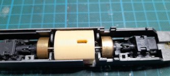

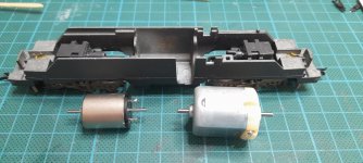

Da ein der Motor eines unserer Vereinstauri mehr Wärme als Drehzahl produzierte war ein Motortausch angesagt. Wenn schon Tausch dann auch bitte ein Glockenankermotor. Ein 1620 mit Wellenadapter war hier die Wahl:

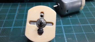

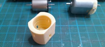

Gegenüber dem Originalmotor immer noch ein Zwerg. Also musste eine entsprechende Motorhalterung her. Von Vorteil ist wenn man jemanden kennt, der jemanden kennt der sich damit beschäftigt. Gemeint ist 3D-Druck. Nach 14 Tagen und einigen Probemustern war ein passender Adapter fertig:
Mit Motor sitzt passgenau und mit einer kleinen Schraube wird der Motor fixiiert:

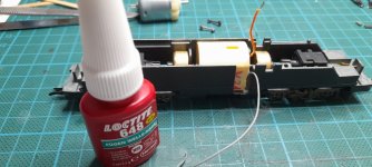

Anschließend Wellenadapter auf die entsprechende Länge anpassen, Schwungmassen und Kardanaufnahmen drauf und eine Passprobe:
Etwas Loctite und hinein mit dem guten Stück:

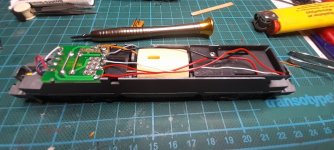

Fertig:
Die Platine wurde noch von sämtlichen Entstörgedöns befreit (wird ja nur digital bewegt) und die Lampen gegen LEDs getauscht.
